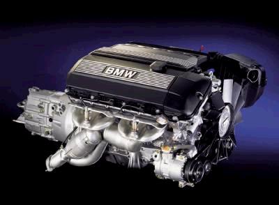

Motorul tau e DUBLUVANOS?! ADICA ASA?

nu ,motorul meu nu e dublu vanos. cea pe care am gasito in germania nu stiu daca are dublu vanos, nu am vazut motorul...tot ce stiu e ca e din 1998, de 2800 si 193 de cai....
