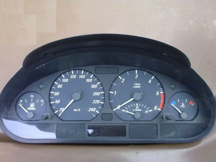

post-54010-0-91261800-1330033326_thumb.jpgvreau sa schimb bordul bmw'ului meu din 1997 , cutie manuala , full options , care are pixelii dusi aproape de tot si nici nivelul motorinei nu imi mai este indicat , si m-ar interesa daca stiti ca s-ar potrivii bordul acesta , sper sa ma ajutati , ms anticipat. Edited by senzatzii
Salut din nou. In primul rand trebuie sa stii ca sunt 2 modele de borduri pt e 39. Cel pe care ai tu cu pixelii morti probabil este cel cu afisaj lung, aprox 17 cm si are 3 mufe. La modelele cu display scurt aprox. 5 cm,( 2 mufe ) nu prea mor pixelii.Daca nu aveai probleme cu indicatorul de combustibil puteai sa inlocuiesti doar folia de la afisaj. Eu am facut asta la 2 borduri si urmeaza sa mai schimb la 3. Vezi ca poate indicatorul de combustibil nu e defect, poate ai probleme cu sonda de citire din rezervor.
