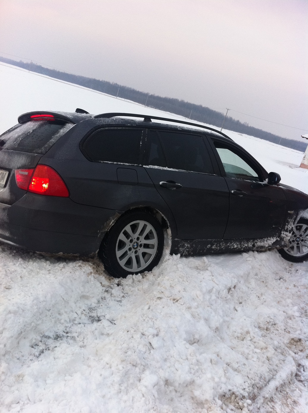

din pacate nici eu nu am reusit sa ma redresez tot ceva de genul cum a patit colegul de mai sus ,numai ca eu eram in ungaria si sa lasat seara si deodata a inghetat , noroc ca nu aveam viteza 60 70 km/h dar a urmat o curba soseaua ingusta si a rezultat asta
noroc ca era zapada multa :)
