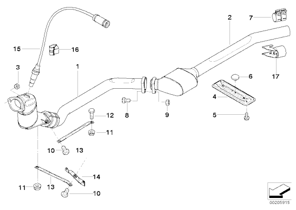

Catalizatorul din poza cu teava si toba finala cum vin ele pe masina dintr-o bucata costa 300 lei,daca pui doar catalizatorul unde vei suda teava o sa se manince cel mai repede de la sudura si tot timpul vei avea probleme ...725691059 Nicu

producatorul a facut galeria de evacuare la bmw e46 DIESEL din doua segmente :
1. primul catalizator si un racord flexibil
2. al doilea catalizator si toba finala
cele doua segmente se imbina sub scaunul pasagerului, si au in componenta lor doua catalizatoare distincte,
probabil ca s-au facut si improvizatii anulandu-se catalizatorul din mijlocul galeriei (cel de-al doilea) si punandu-se teava de legatura dar aceasta e o IMPROVIZATIE, am vazut si asemenea situatii,
ca se te lamuresc care catalizator ai nevoie, spune-mi tu de ce ai nevoie sa cumperi catalizator, ce ti s-a intamplat?

mi s-a rupt racordul flexibil si l-am schimbat, cand am dat jos catalizatorul am realizat ca sita din interior este desprinsa si zornaie la vibratii, iar mirosul nozelor este f intepator. cand l-am pus la loc am realizat ca la relanti zornaie f tare datorita racordului nou. luna viitoare tre sa merg la RaR asa ca ma pregatesc din timp.

Acu m-am uitat pe net, ai dreptate sunt doua catalizatoare, eu nu-l am pe cel de la mijloc.

in concluzie ca sa iasa bine noxele la rar trebuie sa te pregatesti cu 2 catalizatoare ... :hmm:
