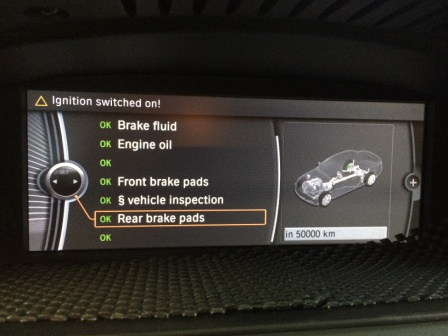

Navigatia a functionat din prima, sigurele hibe sunt : 1. la service nu-mi arata toti parametri :

La service nu iti arata toti parametrii deoarece pe CIC s-a scos informatia de filtru de particule si microfilter. Ca sa iti dispara liniile alea goale trebuie sa codezi KOMBI.

Cu ce parametrii trebuie codat KOMBI ca sa scap de acele linii goale?

Am reusit cu codarea KOMBI pentru a sterge liniile goale din CIC, multumesc neo pentru PM.
