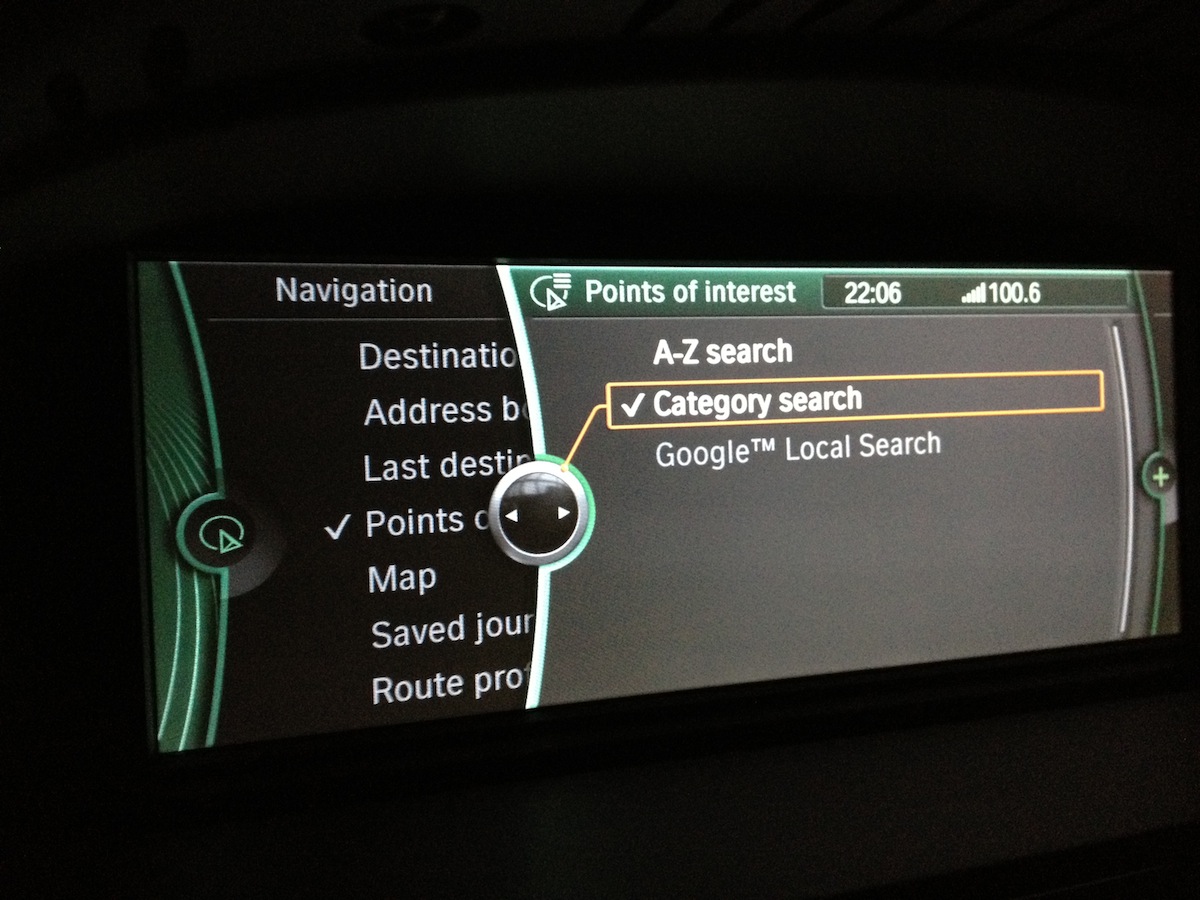

merge cu orice telefon care face tethering prin bluetooth, eu am verificat cu un nokia e63 si merge foarte bine, pe site la bmw este o lista cu toate telefoanele care sunt compatibile atat cu internet cat si cu functiile bmw apps.
poti verifica aici : http://www.bmw.com/com/en/owners/navigation/bluetooth/compatibility_check_tool.jsp?region=EU&country=UK

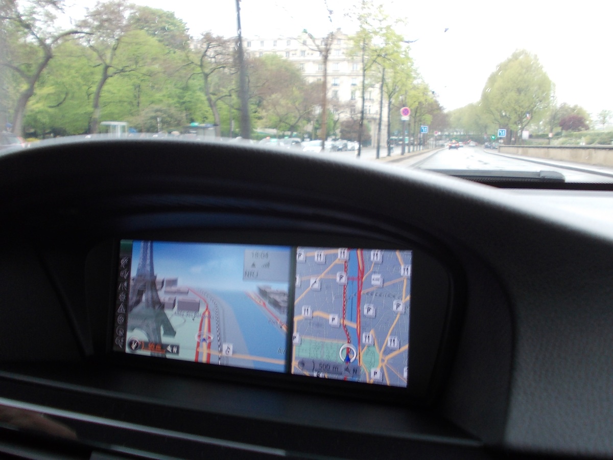

Poza de mai jos spune si pe unde s-a plimbat .... :)
Scuze de calitate dar e facuta cu telefonul si e piatra cubica pe bulevardul respectiv. :wink:
