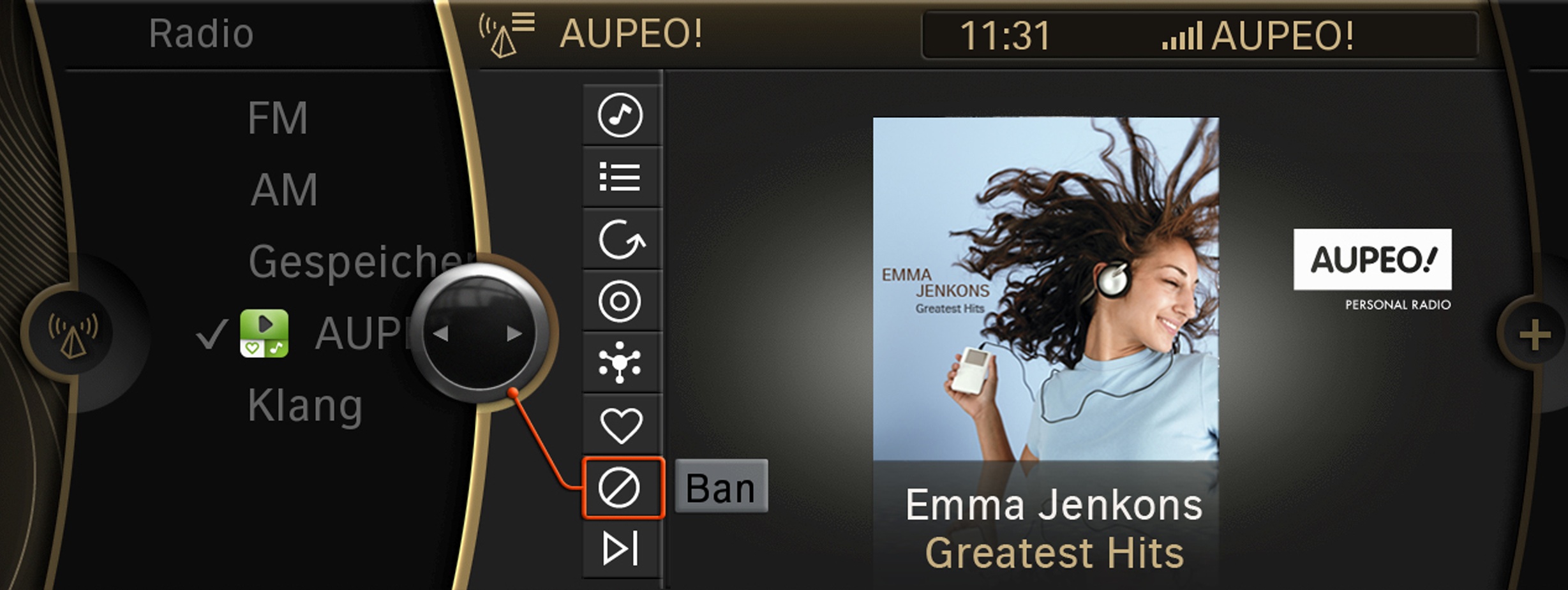

Pentru o descriere a BMW Apps, intra aici : http://www.connecteddrive.info/en.html
Pe coloana din mijloc, optiunea nr.4 este Apps.
Enjoy!
PS: BMW Apps merge doar cu iPhone, nu stiu de unde e ideea cu "streamer" si/sau "internet receiver".....
Aupeo merge prin Apps, este integrat 100% in idrive, pe langa Aupeo, mai ai aplicatia de webradio de la BMW si in curand Stitcher.

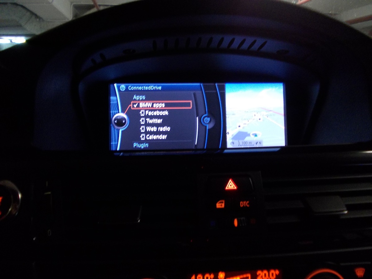

Dupa ce iti reprogrameaza masina, cand conectezi un iPhone la portul USB din cotiera si incarci pe iPhone AUPEO sau BMW Connected, aceste aplicatii iti vor aparea in iDrive in meniul, BMW Connected asa ca in poza atasata.
Controlul aplicatiilor il vei face din iDrive, iar aplicatiile folosesc conexiunea de internet a iphone-ului.

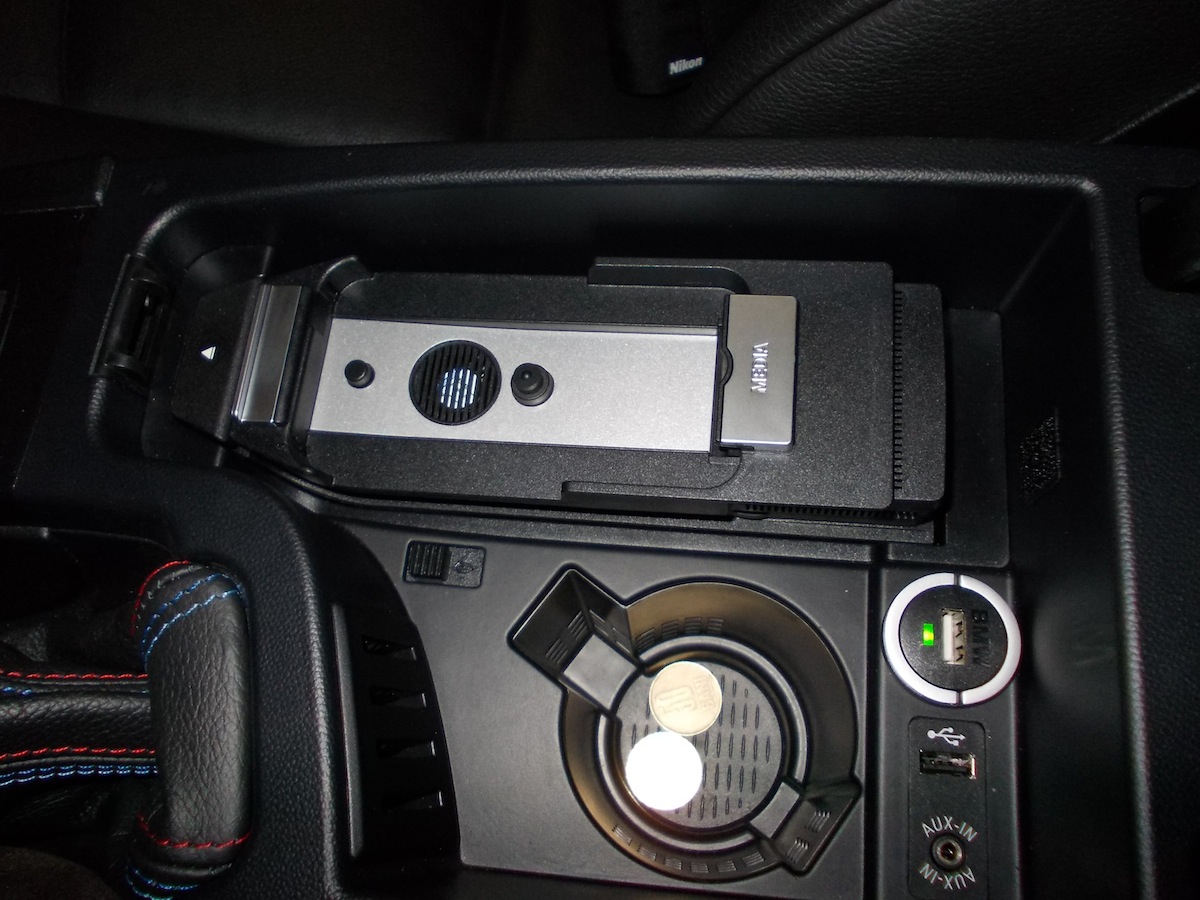

poate stii tu ceva ce nimeni la bavaria nu stie. am avut la masini diferite (x6 si acum f10) si telefoane diferite iphone (3gs acum 4s) dock in cotiera. problema este ca atunci cand bateria se incarca 100% nu se intrerupe incarcarea si incinge telefonul de il gasesc dracii, odata m-am si speriat, frigea rau. dupa 2-3 astfel de chestii bateria e praf, trebuie schimbata. ai idee de ce? cand il pun in dock apare semnul ala de incarcare in ecran, treaba e ca nu opreste incarcarea cand bateria e plina. nu e nimic aftermarket acolo, totul de la ma-sa, repet, masini diferite, telefoane diferite, aceeasi situatie.
BMW a avut in trecut probleme cu incarcatoarele de iphone 4, prin 2010, si chiar a avut o actiune de rechemare pentru anumite loturi. Au fost cazuri cand din cauza incarcarii excesive unele iphone se stricau.
Din 2011 cradle-ul din cotiera s-a schimbat radical, modelul nou pentru Apps are chiar si un ventilator pe el si este din aluminiu pentru a asigura un transfer optim de caldura.
Iti recomand sa iei un adaptor de iphone nou, potrivit pentru specificatia masinii tale.
In acest moment exista 3 tipuri de adaptoare (snap-in adapter) pentru iphone 4/4s:
- basic - doar incarca telefonul
- music - incarca dar poti si asculta muzica de pe iphone (pentru masinile echipate cu optiunile 6FL si 6NF)
- media - incarca reda muzica dar si video inclusiv video plugin (pentru masinile echipate cu 6FL, 6NF si 6NR)
Iti recomand modelul media mai ales daca vrei sa adaugi si optiunea BMW Apps.
Adaptorul este cel din imaginea atasata. Se vede bine ventilatorul de pe el care porneste doar cand pui telefonul.

ce mi-au dat pe factura e adaptor media cod cu 392 in coada dar arata normal din plastic fara cooler fara metal cum sunt toate nu asa ca la tine. e luat anul asta.
pai cred ca trebuia sa specifici de care vrei
si eu am avut problema cu incarcatorul si am renuntat la adaptor si acum incarc cu acel incarcator d masina (adica firul )care nu incalzeste
@dooh: cred ca te referi la ilevel pentru kombi, doar acolo exista o numerotare de genul asta, la E90 de exemplu exista firmware de la KMBI_PL2.C05 pana la KMBI_PL2.C09. Daca la asta faci referire sa stii ca firmware din kombi se updateaza odata cu ilevel, deci daca ai un E90 din 2007 care a venit din fabrica probabil la ilevel39 avea in kombi firmware KMBI_PL2.C09, dar daca ai trecut pe la Bavaria anul asta dupa februarie si ti-au facut un ilevel update acum esti la ilevel46 si kombi va rula KMBI_PL2.C09.
Versiunile de ZUSB la kombi sunt numerotate altfel, de exemplu KMBI_PL2.c09 are ZUSB 6984992. Deci tot nu am inteles de unde ai scos informatia asta cu versiunile. Ce ai postat tu este din ETK si sunt versiuni de kombi modificate de la generatie la generatie, dar sa stii ca 100% din modificari sunt software. Un part number nou inseamna un ZUSB nou, in felul asta BMW stie ca daca comanzi un kombi sa ti-l dea cu ultima versiune de soft. Faptul ca un part number este "ended" si inlocuit cu altul in cadrul aceleasi componente nu inseamna decat ca softul (firmware sau ZUSB) s-a modificat.
@fbncnt : codurile pentru adaptorul de iphone 4 sunt:
- basic : 84 21 2 199 389
- music : 84 21 2 199 390
- media : 84 21 2 218 390
Tu probabil ai adaptorul 84 21 2 199 392 care este prima generatie de adaptor Media fara BMW Apps si care a fost retras din cauza problemelor cu supraincalzirea telefonului.

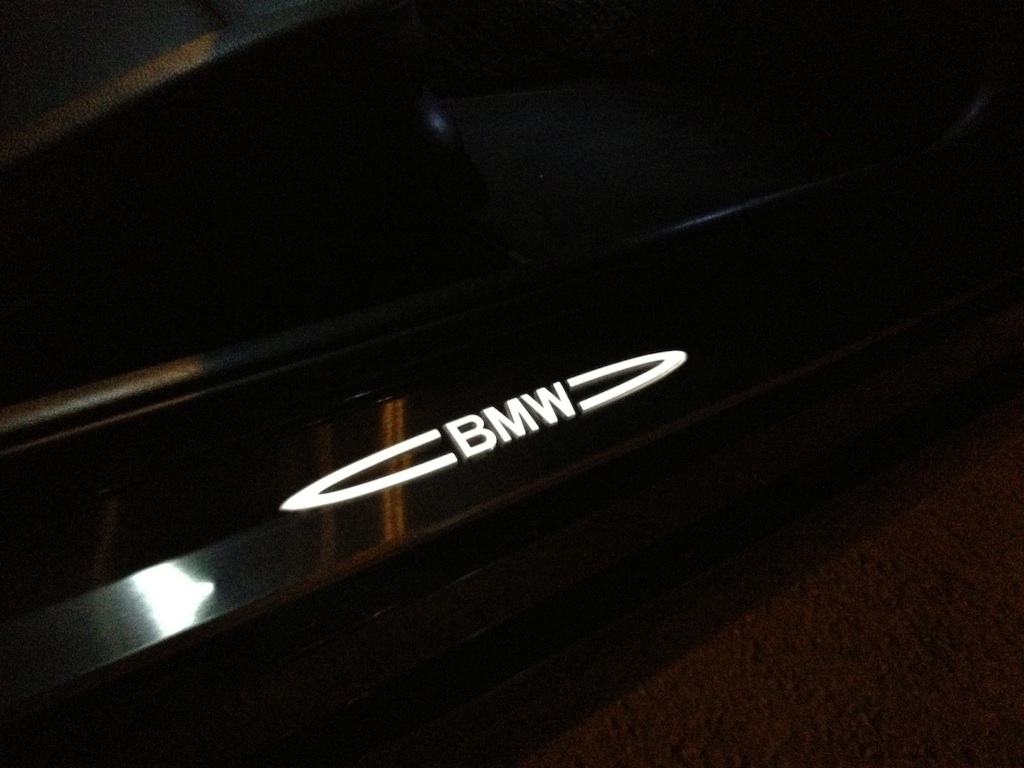

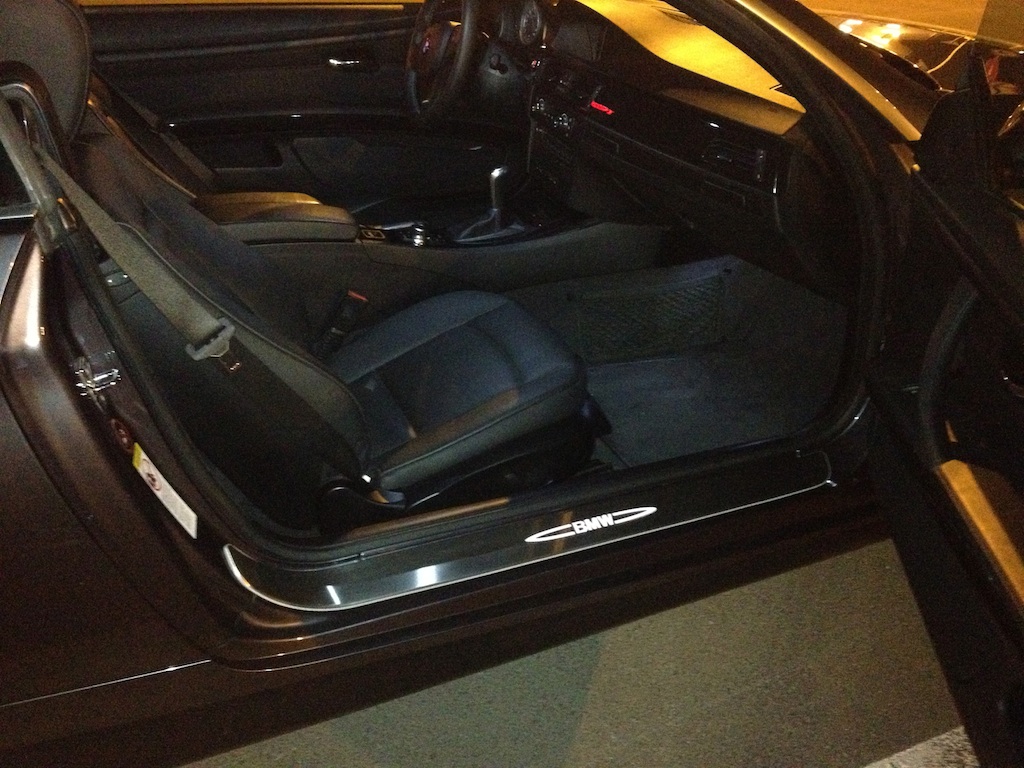

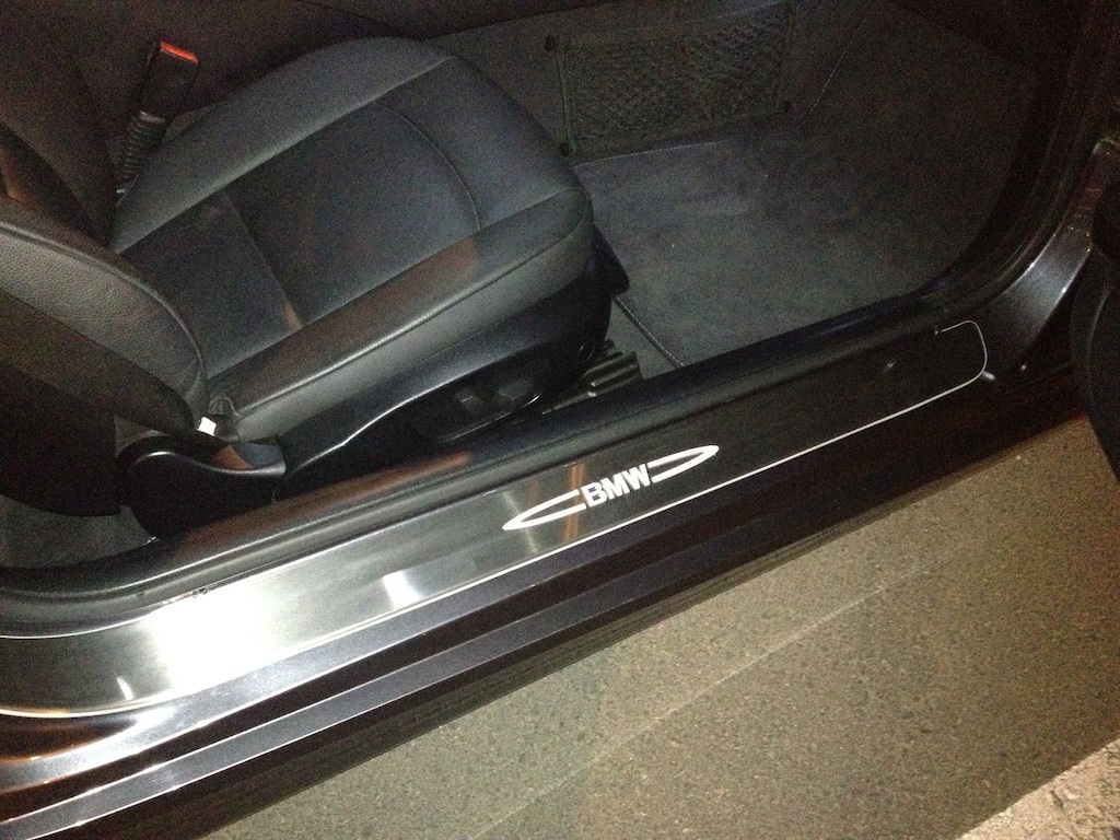

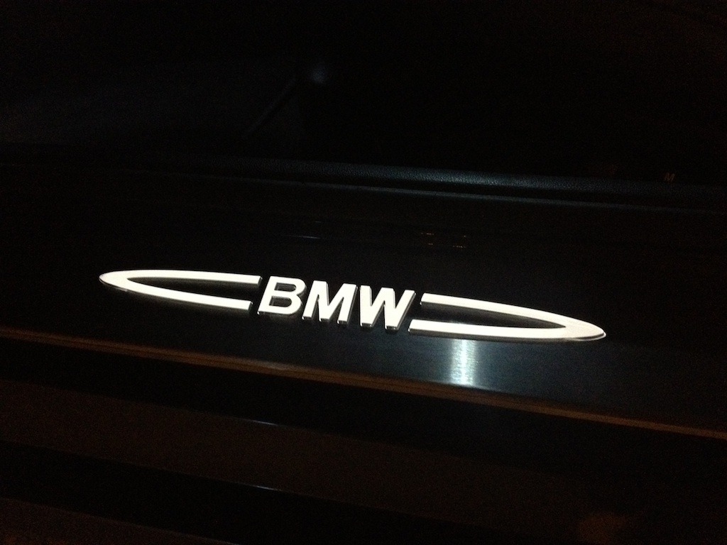

pragurile nu au becuri, au un fel de neon si sunt alimentate dintr-un modul care a venit impreuna cu pragurile. alimentarea acelui modul se face de la plafoniera. Eu am un bec care se aprinde impreuna cu plafoniera si jos sub torpedou. De acolo se alimenteaza modulul pentru comanda, si mai are o alimentare separata la 12v permanent. cand se deschide portiera si se aprind lampile in interior se aprind si pragurile.
Alex_wly: in principiu da, dar seara dupa ora 20:00 sunt mai liber.
Edited by neo_andersson
