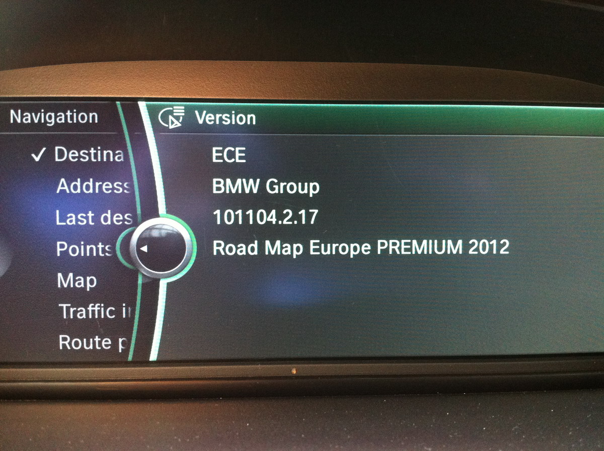

- navigatie mare - versiune europe 2012 premium (vezi poza atasata)

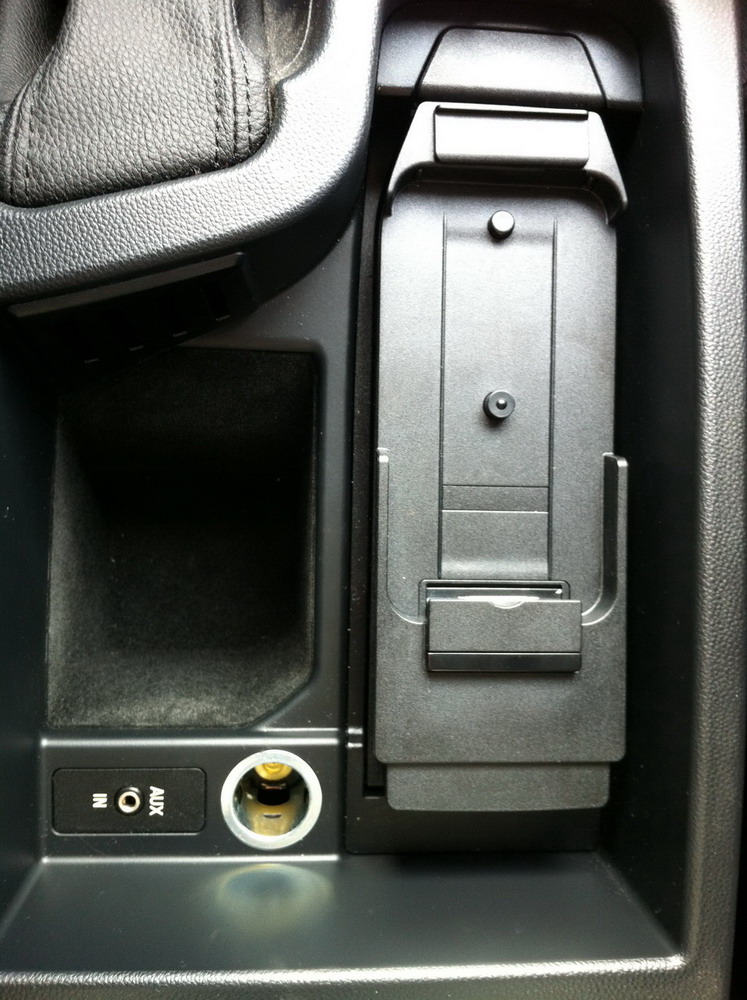

- doar mufa aux in cotiera (vezi poza atasata)
- socket iPhone 4 - doar base (dupa codul gasit pe forum - vezi poza atasata)

De pe iPhone imi ia prin bluetooth doar contactele. Nu muzica, nu altele... Am inteles ca una din probleme e socket-ul care ar trebui sa fie "media". Apropo - iPhone 4, jailbreak, iOS 5.0.1, Orange, dar tethering sau hot spot sau cum s-o chema ??? Pentru andersson: al meu e botezat "Adi's iPhone 4" - coincidenta !

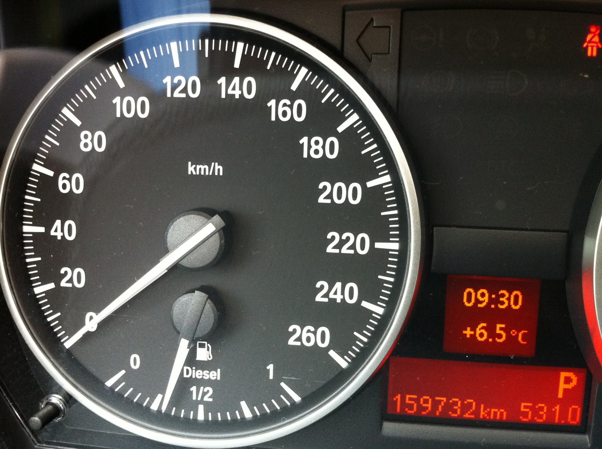

Ultima poza am pus-o poate va dati seama daca am chestia cu limita de viteza. Daca da si aveti rabdare spuneti-mi unde trebuie sa umblu si care e succesiunea de operatii ca sa o activez.
