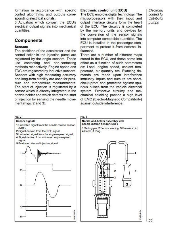

4. Inca sunt curios ce "230" trebuie sa aiba injectorul cu fir.

4:senzorul hall de pe injectorul cu fir ,CU MASINA FARA A AVEA CONTACTUL PUS,masurat pe cei 2 pini din mufa,ar trebui sa dea o valoare cuprinsa intre 90-110 ohmi.
-treaba cu 230A ,mi se pare o ineptie!
-atasez si o poza,posibil utila pt unii!
