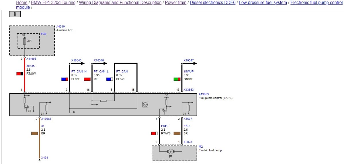

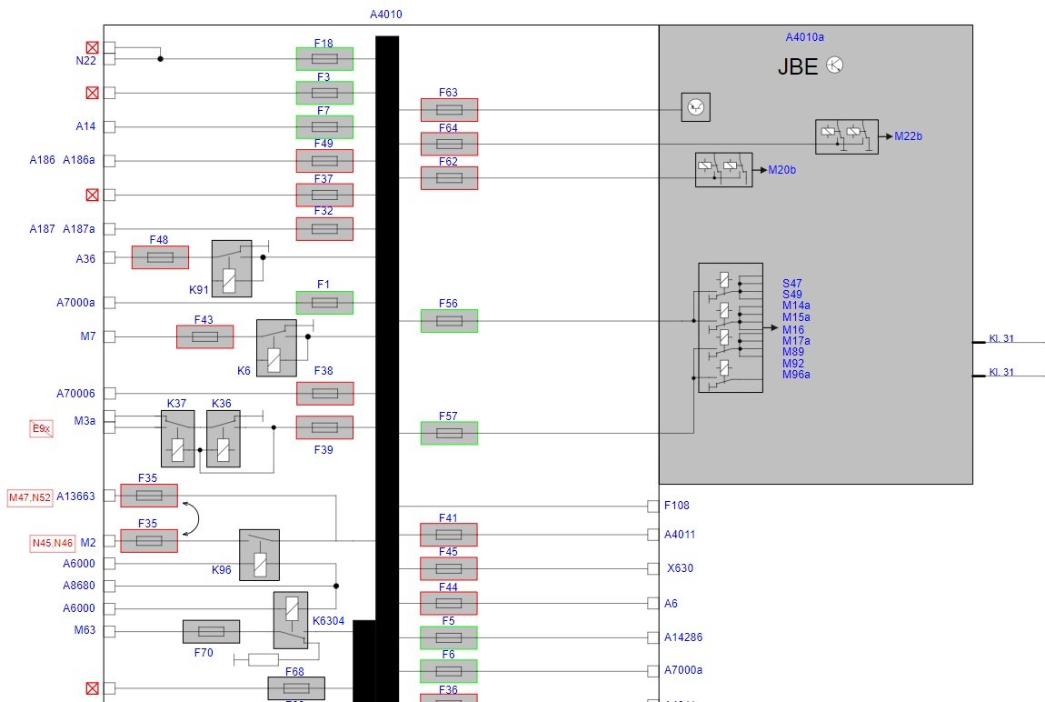

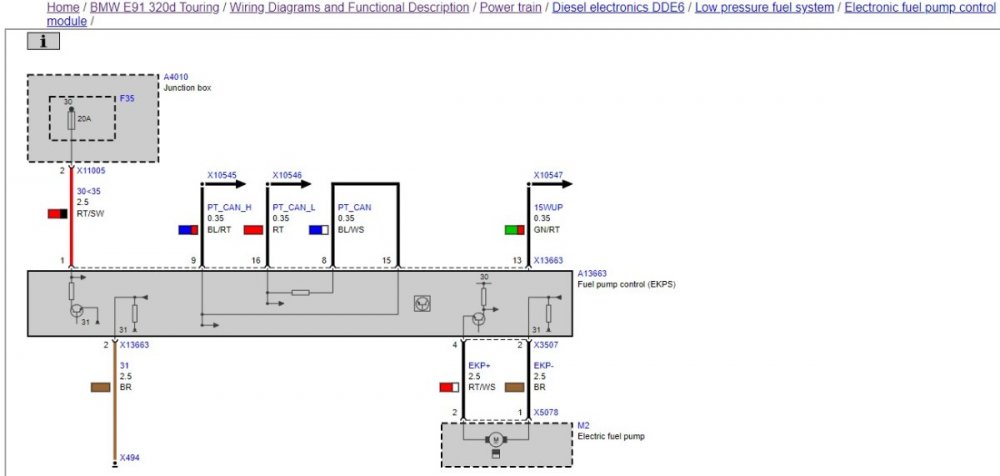

Mai jos sunt scheme din "jurul" releului si al modului EKPS.
Mi se pare ca la E46 au pus relul sa nu porneasca motorul fara confirmare din partea CAS. Iar la E90 au pus modul pentru pompa la fel, sa comande pompa doar cand modul primeste confirmare prin circuitul PT-CAN H si PT-CAN L..
Releul il poti vedea in prima schema a panoului de sigurante - e acela marcat K96. Dar dupa cum vezi, tot acolo sigurantele F35 (sunt doua, in functie de model pe schema.. dar doar una instalata) la N46 e pe confirmare armatura atrasa iar la e90 e pe direct.. deci trebuia vazut mai exact ce face releul.
Pe borna A6000 trebuie sa vina confirmarea de la DDE ca sa poata fi alimentat releul care dupa aceea alimenteaza siguranta F35 care este protectie fie pentru modul EKPS, fie pentru pompa M2.
image.thumb.jpeg.de23a1a2796c255fdf1463909575616c.jpeg2080454042_FuelPumpSchematicswithEKPSmodulesmall.thumb.jpg.289ce3ea0acd3abdd8e2083487a9e966.jpg
Vezi ce vine pe PT-CAN (EKPS)...  pe acolo intra si iese semnal de nivel mic (impulsuri) sa pornesca pompa.
