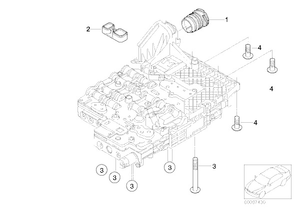

  On 8/10/2014 at 7:27 PM, neomarian said:
Salut. Am si eu cam aceeasi problema, doar ca la mine da un sut cand schimba din 1 in 2 si se simte tare cand e la deal. Se poate sa fie tot de la soft? Am un 735i din 2002.
fa un schimb de ulei si odata cu el schimba si piesele 1 si 2 de mai jos, de obicei sutul provine de la piesa 2 din cauza unei pierderi de presiune pe la acea garnitura. Update-ul de soft nu face mare lucru intrucat problema e mecanica si doar schimbul garniturii poate rezolva sutul acela.
si eu am aceeasi problema cu cutia. de curand am comadat la zf din germania mecatronicu 1500 cu al meu la schimb ....am schimbat totu in ea ce era mecanic de la discuri garnituri etc... si la mine inca persista problema dar nu mereu. eu habar nu am ce sa mai schimb la ea ca e naiba toata noua in interior...:| doar ca pe fisa tehnica ca sa zic asa cand a venit mecatronicu scria ca o sa aiba ceva perobema cu schimbatu vitezeleor vreo 3-4 saptam pana se ajusteaza adaptarilor...
