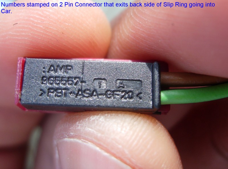

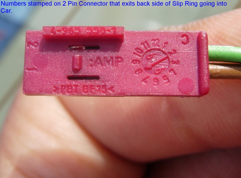

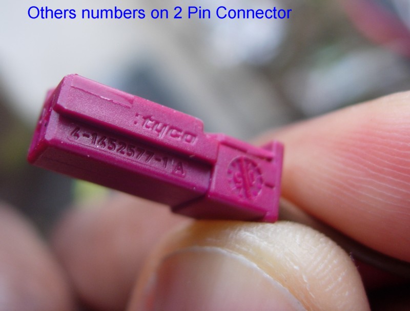

Am aflat si de unde trag firele. Unul e plus, altul e minus. Acum singura problema a ramas gasirea mufei respective. Problema ar fi...codul de pe ea nu merge pe RealOEM ... Am atasat 2 poze cu una din mufe (poze luate de pe net), si alte 2 poze cu alta mufa. Imi trebuie ORICARE din cele 2 mufe. Sunt la fel. Poate imi da cineva vreo idee...de unde as putea sa iau pe una din ele...
Edited by Sherifu'
Mufa de cooler PC. Cele vechi (fara control turatie) aveau 2 contacte. Daca nu gasesti cu 2 , scoate pinii dintr-o mufa cu 3 si sigur vin la fix. Izolezi firele bine dupa aia cu furtun din ala care se strange la caldura.
