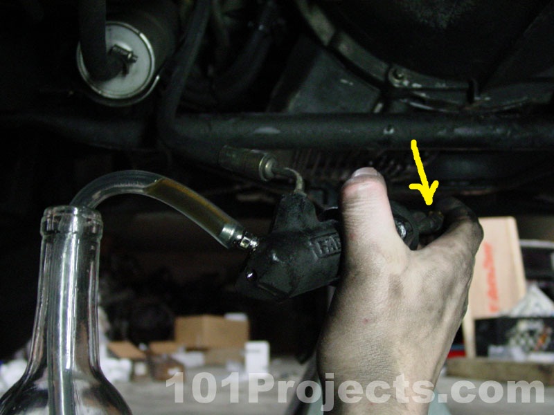

Banuiesc ca scartaitul ala se aude sub masina, ceea ce este exclus sa fie de la pedala ambreiaj (arc etc). Din cate am auzit ar trebui gresata nu stiu ce tija - rulment de presiune. A doua varianta ar tija de la cilindru receptor :rolleyes: Edited by srb_alex
exact!
tre sa dai cilindrul receptor jos si ii dai in capatana pe acel plastic din varf cu ceva gras :yahoo:
exact!
poza :yahoo:
exact!
