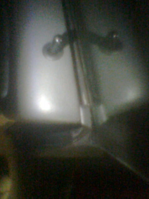

salut si eu am aceasta problema la coupe-ul meu... la mine sa desprins de tot fata usi, o sa incerc si eu sa fac asa,
insa la mine la usa de la sofer e fixata cu un surub, si tine bine,,, nu e afectat nimic de la acel surub, am vrut sa fac la cealalta usa la fel, dar nu a vrut nici-un mecanic sa se bage, ca exista riscul sa se sparga geamul,,, o sa fac o poza sa se vada mai exact unde este fixat acel surub, eu asa am looato
