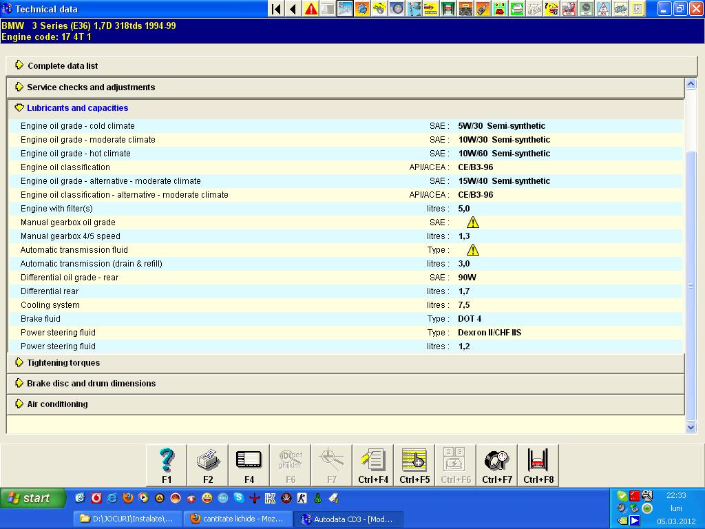

nu inteleg nici eu faza cu 5,5 litri ulei motor....in alte parti spune ca 5 litri, eu 5 am si bagat si nivelul pe jorja era maxim si am schimbat inclusiv si filtrul de ulei
daca ai baie cu senzor nivel ulei intra 5.5 litri, daca e fara intra 5 litri
si la mine e fara senzor
