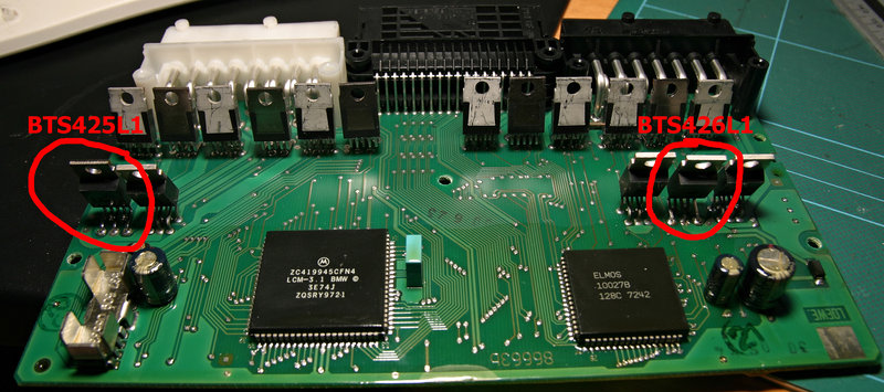

Am impresia ca nu prea se mai folosesc relee, totul e comandat cu mosfeti. Cel putin la e46 stergatoarele nu sint comandate prin releu clasic cu temporizare. Totul vine din modulul comfort, ceea ce cred ca si la el e problema.

Are logica ce zice Calin, mai iute s-au ars ceva tranzistori/diode, decat releuri in scurt.

Ionut, din pacate "service" scrie pe masina ta. Nu are sens sa te mai complici cautand fire si defectele. Ceea ce s-a intamplat acolo este mult mai complicat decat un simplu scurtcircuit si o siguranta arsa. Probabil ai trimis +12V pe unul din firele de semnal, sau ai pus la masa vre-un fir de semnal si de aici rezulta aproape intotdeauna tranzistori si/sau integrate prajite....

Se pare ca s-a intamplat ceva cu modulul JBE. Putin probabil sa fie releele de vina, mai degraba partea electronica.
Asta e un lucru bun ca sint relee mecanice. Chiar zilele trecute ii blestemam pe cei de la Loewe ca au pus mosfeti in lcm la e39 (clasica problema cu faza lunga aprinsa permanent).
Am luat alt modul, asa ca daca aveti nevoie de doi mosfeti va pot ajuta eu gratis cu ceilalti care au scapat.
Nu sunt mosfeti :). Sunt niste circuite integrate destul de sofisticate, care au protectie la scurtcircuit si care pot verifica si comunica mai departe daca sarcina este in scurtcircuit sau intrerupta.

Nu sunt tocmai mosfeti desi sarcina printr-un mosfet trece. Sunt niste integrate care functioneaza pe post de intrerupatoare comandate de un semnal logic pe pinul 2. Cand primeste high pe pinul respectiv se comanda mosfetul prin care e cuplata sarcina si pe pinul de feedback (4) primesti high daca a functionat corect si low in caz ca ceva nu e in regula.
