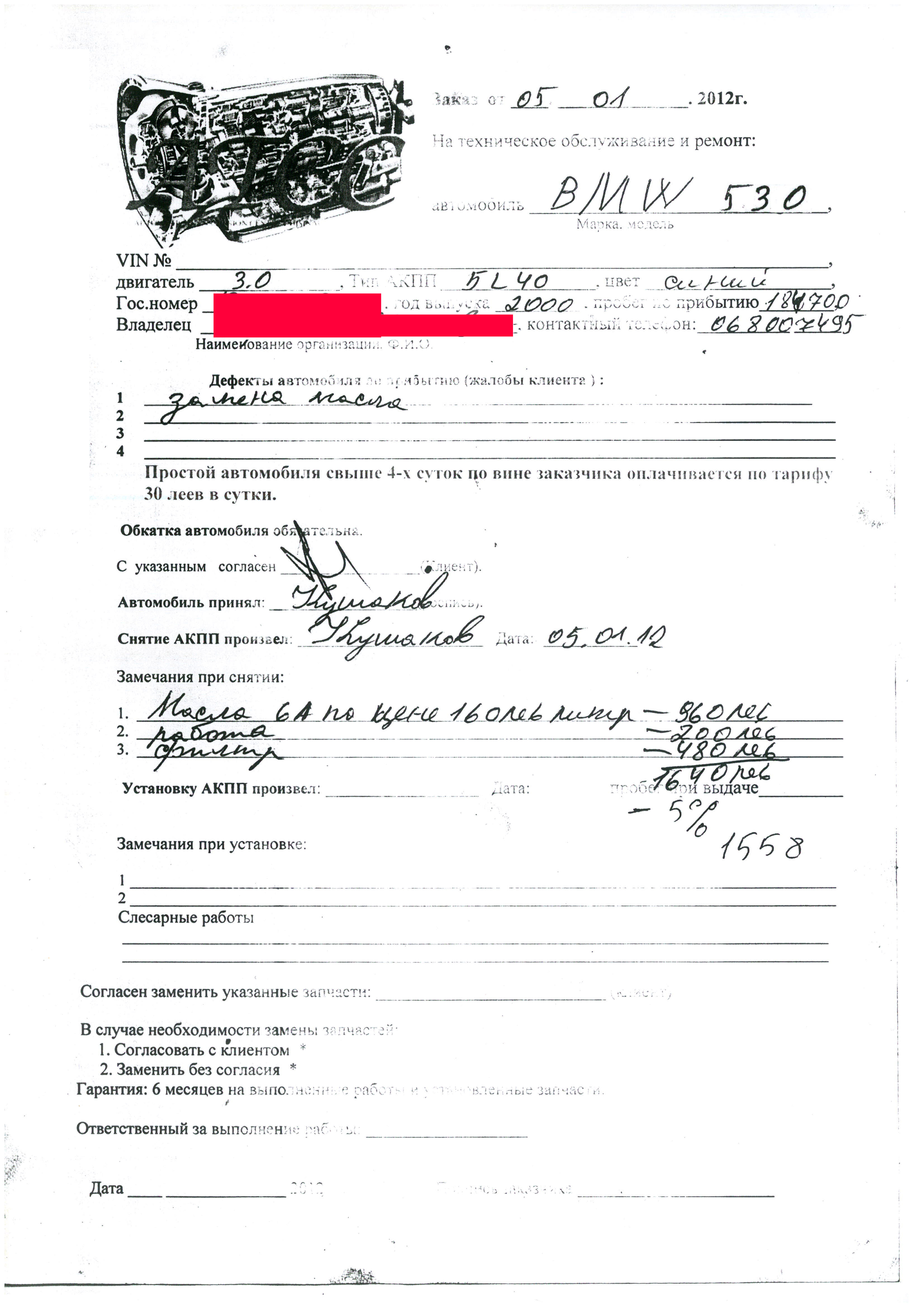

eu nu inteleg de unde scoateti asemenea preturi. Preturile sunt in LEI MD (se imparte pretul total undeva la 3.5-3.7-4).
Prima schimbare normala ar trebui sa se faca la 120.000-140.000 km, a doua schimbare 40.000 dupa care se fixeaza un interval fix de 60.000
LE: am uitat sa scriu o mica traducere cu conversie in RON.
pct. 1 - ulei (6 litri au intrat) - 40 lei litrul ~ 240 ron
2. manopera ~ 50 ron
3. filtru ~ 120 ron
Total ~ 410 RON (in functie de curs) - Am platit undeva la 390 ron, am beneficiat si de o reducere 5% pe baza de card, am fost si cu alte masini la ei.
La mine filtrul este un corp separat de baia/capacul propriu zis.
Serviceul unde am fost este ceva industrial (erau peste 60 de masini in lucru, cred ca erau pregatite 100-150 de convertoare pentru reparatii, rectificari, aveau cisterne, niste rezervoare mari de ulei de cutie).

neo - probabil nu au folosit piese OEM, preturile alea sunt chiar mici, eu am platit doar pentru ulei(cca 9L - au intrat vreo 8.5L), garnitura de la baie, buson de golire si filtru in jur de 400Eur cu o reducere de 20% pentru ca iau mereu piese de la reprezentanta si oricum ma tiganesc cu ei pentru discount, 100Eur e foarte putin! Se lucreaza cu tester-ul doar pentru a vedea temperatura uleiului, nu are treaba cu motorul sau parametrii lui! Edited by mik15
OEM sigur sunt, poate OE sa nu fie, am deja 3 luni de forja si ceva drumuri lungi. Baietii de acolo nu se joaca, sunt masini si de 20 de ori mai scumpe ca a mea (s-uri, panamera, x5, 7), un "S" a fost al unui "neam" ca sa zic asa, 2 cutii schimbate pana acum (datorat mercedes centru), a platit mercedes-ul piesele a 2-a oara si manopera la service-ul asta !!! Eu am scris de tester in cazul in care nu este de la cutie. Oricum fiecare le stie pe ale lui.

totusi un schimb de ulei in cutie nu are cum sa fie 100 de euro,,,ar insemna sa lucreze baetii gratis si sa puna filtrul din banii lor,, 150 de euro e doar uleiul
50 Ron (in banii nostrii) este manopera, nu degeaba am atasat documentul respectiv. Cumnatul meu de curand a schimba la un S si la un touareg uleiul si filtrul , la touareg a fost mai ieftin ca la mine (nu avea nevoie sa schimbe filtrul - se curata) iar la "S" a fost putin mai scump. Pana la urma fiecare face ce vrea cu banii lui. :thumbsup:
Si totusi este cu putin sub 100E, am aproape 5 luni de cand am facut schimbul si de atunci, cumnatul meu a schimba la un S si la un touareg uleiul si filtrul , la touareg a fost mai ieftin ca la mine (nu avea nevoie sa schimbe filtrul - se curata) iar la "S" a fost putin mai scump. Pana la urma fiecare face ce vrea cu banii lui. :thumbsup: . Vrei sa dai 150E pe 6-7 litri de ulei ca al meu... dai, vrei sa dai 100 Euro pe un filtru identic la 30E .... dai, platesti manopera la ora si ei stau sa fumeze pe banii tai .... stai 5 ore si dai 100 Euro doar manopera.... dai. Vad ca nu vrea nimeni sa inteleaga faptul ca tipul de ulei compatibil dupa lista producatorului de cutii pentru un anumit model de cutie este doar unul (la pret de producator/distribuitor este doar un simplu "ulei", nu contine mercur, nu este inbogatit cu uraniu sau cine stie ce si in niciun caz nu ajunge sa coste 25Euro/1litru, normal ca daca te duci la un service care schimba uleiul la 2 masini pe saptamana, pretul uleiului o sa fie mult mai mare- cumpara un butoi de 50kg si ala sta sa expire) iar filtrul de cutie in constructia lui este un simplu filtru (ca de motorina doar ca este plat). Oricum nu ma mai bag si nu mai zic nimic, va urez multa sanatate si fara incidente in continuare :flowers: Edited by neo2004
