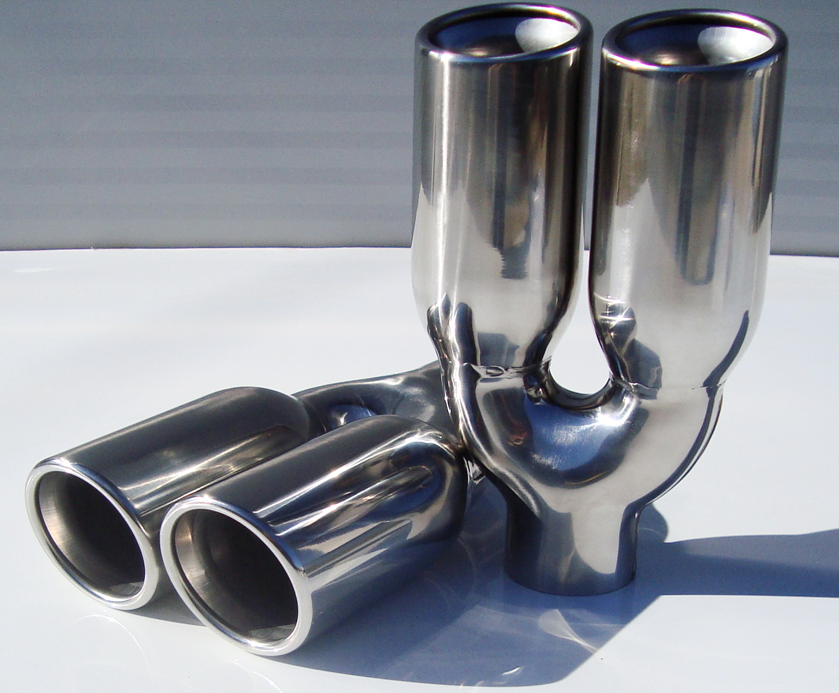

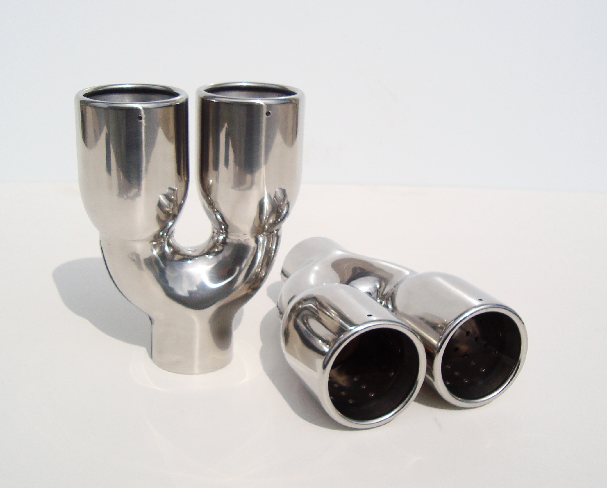

Zilele astea vreau sa fac evacuarea, adica mai exact sa pun tipsuri in decupajul barii de M spate, si sunt nedumerit daca sa aleg intre 2 modele de tips-uri de la Borla-Pilot:
Ca si marime a lor cred ca sunt perfecte pentru decupajul barii de M, au 2XØ76 , acum nu stiu daca sa le aleg pe cele taiate oblic, sau pe cele rotunde?(aici astept cateva recomandari ca sa pot sa ma decid), si totodata ma tenteaza sa elimin evacuarea si sa fac decupaj si pe partea dreapta sa pun tips si acolo, sa fie ceva gen evacuare dubla stg-dr (si aici v-as ruga decat sa incepeti cu comentarii de gen ca nu merita pe 2.0d evacuare dubla sa va abtineti(as fi interesat mai mult de aspectul vizual), si cum am zis mai sus sunt doar tentat, dar nu stiu daca merita sau nu sa fac investitia asta.
Astept daca se poate cateva recomandari si sa imi ziceti daca diametrul celor 2 tipsuri e ok ptr difuzorul de pe E46
