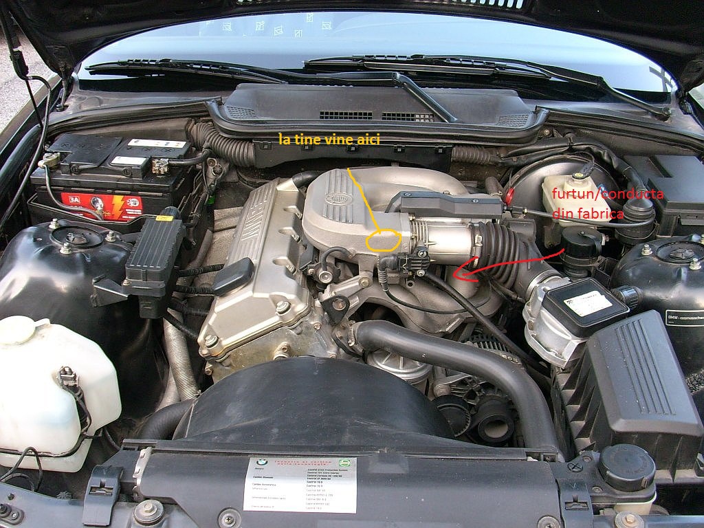

Offf...ma omorati cu vremea nevenita :laugh: ...pai crezi ca daca stiam ce furtunas ar veni acolo,mai postam pe aici sa intreb.Am intrebat aici ca sa aflu raspunsuri clare,ca si eu am multe presupuneri...adica ma gandeam ca un coleg sau mai multi cu 316i fac o poza la motoarele lor si imi arata si mie cam cum ar trebui sa fie si la mine,ceva de genul... :rolleyes:
salut,la 2 vine un furtun de la chiulasa parca cu antigel pt a incalzi clapeta de acceleratie,dar nu e necesar, eu la 318is am anulat incalzirea aia,e bine aerul care intra in admisie sa fie mai rece,mai ales vara cand si asa e foarte cald.
Se numeste "pata calda" pentru admisie! Acolo vine un furtun din codul din spate al chiulasei pentru a incazli clapeta. Lucru care a juta la o vaporizare mai buna a combustibilului. Nu este cea mai stralucita idee sa o anulezi!
PS: Nu sunt 100% sigur!
Pai sunt un pic confuz acum...Mario spune ca vine de sub galeria de admisie acel furtunel...iar LUF spune ca vine de la chiloasa,si mai trece si antigel prin el...adica e in regula asa,sa treaca antigel pe acolo?...cum este pana la urma?
deacolo cred ca se intra benzina in admisie, dar practic aceea piese este in plus, a umblat cineva la masina, si a facut unele improvizati, a anulat aceea conducta, si a intstalat alta,nu sunt sigur,,, dar este o presupunere,
