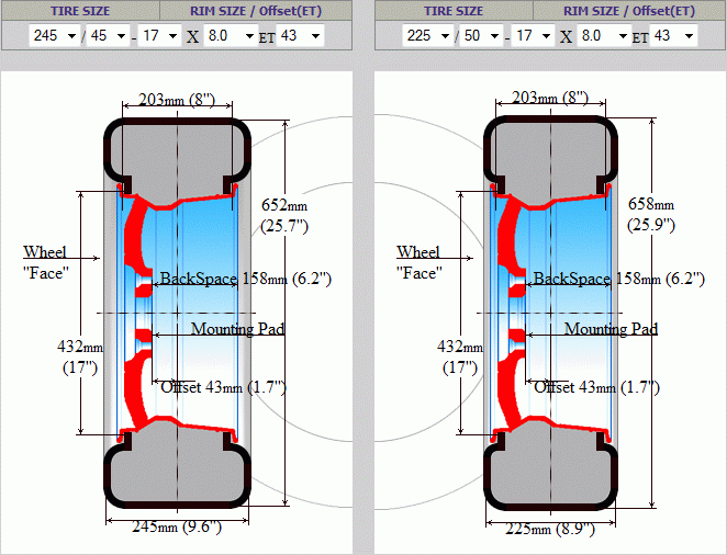

Offsetul jantei. La E90 jantele sunt mai inauntru decat la E60 cu 23mm (ET20-E43).
Insa E60xd are acelasi ET ca si E90-ul, adica 43.
http://en.wikipedia.org/wiki/Offset_(wheel)
http://www.1010tires.com/wheeloffsetcalculator.asp
Da,dar numai cele cu ET43(E60 xi/x d)
zici ca 17 style 122 de E60 cu ET43 merge!...(deci pt E46 merge de la ET30 pana la ET50 fara probleme)
imi poti zice daca este ok :conteaza si J -ul ?,pt ca astea de vreau eu sa le iau au 7 1/2
si daca ar fi ok cauciucuri 245/45! merg si mai mari ,sau mai mici?te intreb toate astea pt ca vreau sa trec de la 16" la 17" dar sa raman tot pe OEM si sa ma mentin in parametrii normali fara a influenta negativ din niciun punct de vedere . multumesc.

spoke style 122 - 8J17"et43,este in regula cauciuc 225/50 (pt iarna) ca pt vara am 225/45 ? -specific: pt E46!!!(sa raman in parametrii normali fara a afecta).multumesc
7,5J si cauciuc 225/45/17,marimea care trebuie pe E46(vezi ca dimensiunile le ai trecute si pe stalpul soferului)
225/50/17 nu este dimensiune pt E46 si in plus vitezometrul o sa arate eronat km/h.
'Parametrii' pentru masina ta sunt trecuti pe stalpul de la usa soferului.Te-ai uitat ce dimensiuni sunt trecute acolo?

am inteles. style122 ,17"J8 et43 cu 225/45/17 (asa cum scrie pe stalp) si voi ramane in parametrii normali. multumesc
