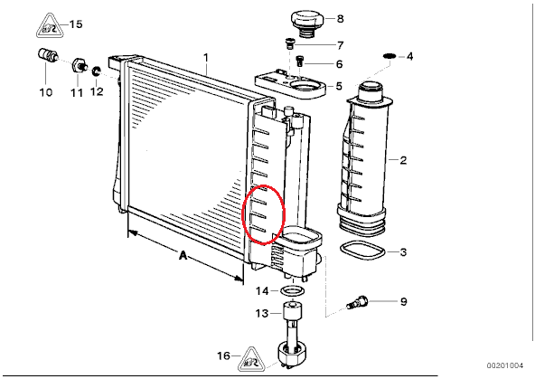

am observat ca curge lichid, deacolo de unde am semnat,
si nici nu mai pot sa fac aerisirea la radiator am lasat motoru sa ajunga la 90 grade. am slabit cu motorul pornit,surubul de aerisire, a curs putin lichid dupa care numai curgea deloc, am pornit caldura, tot nu curgea lichid, am oprit motorul,am lasat contactul pus , am lasat caldura la maxim, nici atunci nu curgea. posibil am radiatorul dus? am incercat si cu motorul rece inainte si tot acelas lucru.
trebuie sa schimb radiatoru? nuu? sau se poate repara
