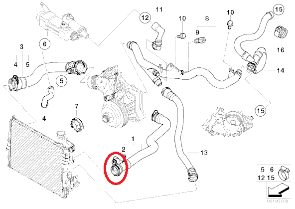

mecanicul mi-a cerut 300 ron sa-mi dea tot bordul jos, sa-mi inlocuiasca radiatorul, ala mai costa si ceva bani, nu ar fi o problema majora, dar vreau sa fiu sigur ca deacolo este buba, si am verificat eu singur cate ceva, am dat torpedou jos, aveam vizibilitate maxima, la cotul care intra in acesta, si anume http://realoem.com/b...563&hg=64&fg=15
am lasat torpedou asa, si am facut cateva ture cu masina, nici urma de pierdere peacolo, plus ca acel cot pare a fi nou, are o eticheta pe el "noua" am verificat foarte bine daca sunt pierderi peacolo nici urma, de scurgeri sau altceva. am dat jos capacul de la pedale am verificat si deacolo, am dat jos bc-ul si capacul unde este situata bricheta, nici urma de mocheta uda, scurgeri etc. singura parte umeda este mocheta pe partea soferului in dreapta unde este compartimentul cutieie de viteze, atata doar acolo este ud insa nu inteleg de unde ar ajunge antigel peacolo.

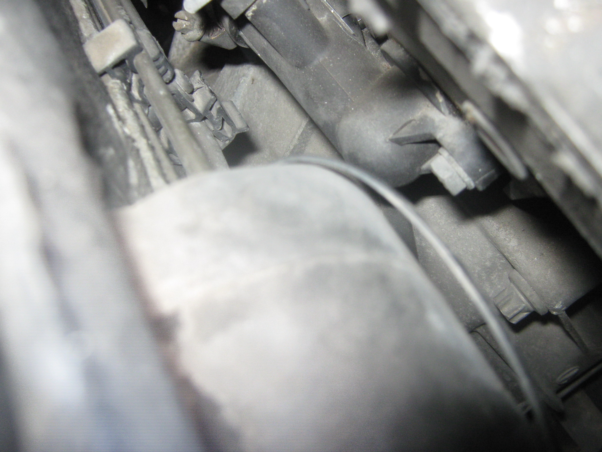

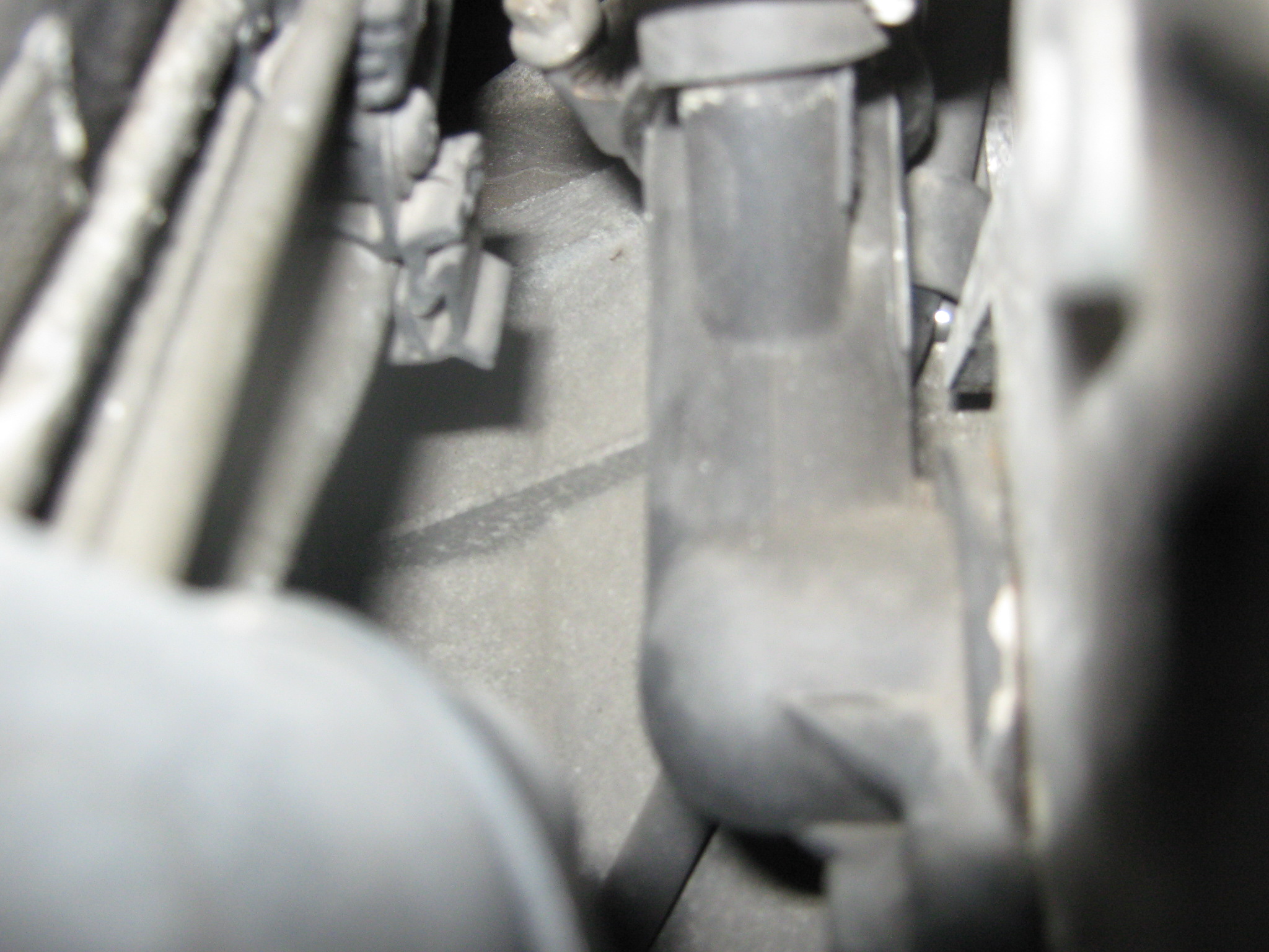

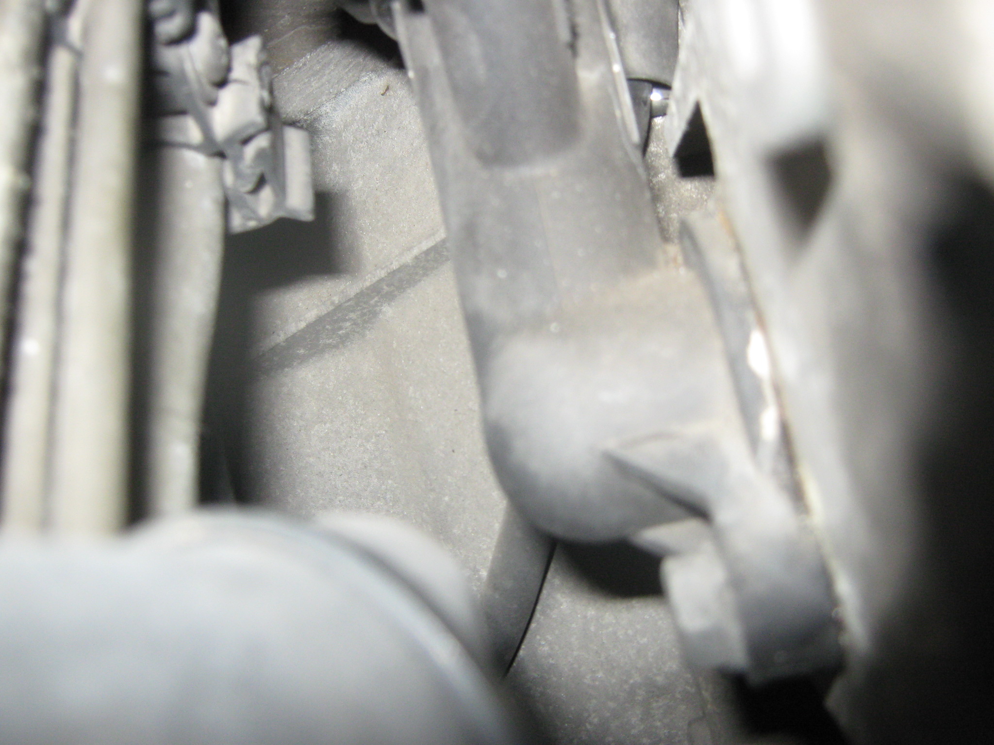

am facut poza la cotul din spatele chiulasei , ...
