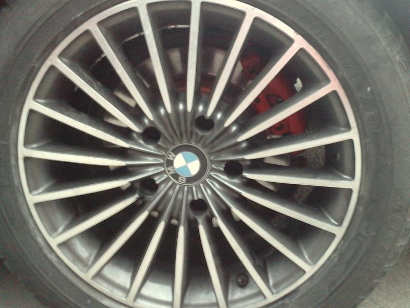

La mine capul prezonului antifurt e in interiorul jantei :( cativa centimetri buni :( deci nu am cum sa tai cu flexu cum ai facut tu eu nu am aceasta posibilitate pentru ca prezoanele le am in interior :(
Dai gaura cu un burghiu mare pana cand ii gauresti "palaria" astfel incat sa poti scoate roata, burghiul trebuie sa aiba un diametru cel putin egal cu cel al partii infiletate a prezonului, apoi ar trebui sa il poti scoate si cu o cheie de tevi. Eu personal asa procedez cand dau de cate vreun surub intepenit la atelier.
Pe langa asta iti mai trebuie o bucata de teava care sa actioneze ca o camasa intre janta si burghiu.
Bagi teava in gaura din janta si apoi buriul in teava. Asa ai sanse sa scape janta.
Corect, macar la inceput este ok asa ca sa fie gaura centrata; mai poti folosi intai un burghiu mai mic. Cu putina rabdare reusesti.

Asa arata janta
Ideea e sa scapi de prezoanele antifurt dupa intamplarea asta... eu le am aruncat direct la tomberon... cum spunea un coleg mai sus se poate face o gaura cu un burghiu mai mic intaio apoi progresiv... cu putina rabdare si indemanare o sa reusesti si singur... bafta
