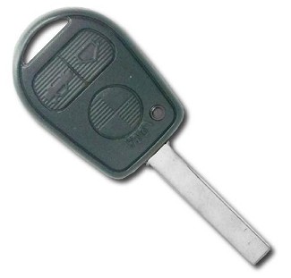

Salut colegi, am o problema cu cheia...cred! Imi cer scuze daca s-a mai discutat asta, m-am folosit de functia de cautare dar n-am gasit nimic. Problema se reflecta prin faptul ca nu reusesc sa incui masina din butonul cheii.O pot insa descuia, pot deschide si portbagajul, dar cand vine timpul sa incui trebuie sa rasucesc cheia in butuc! :) V-ati lovit de problema asta, ce naiba sa-i mai fac, ca nu mai stiu?!?! Initial i-am schimbat butoanele, cel de incuiere era tocit (rupt) si culmea, dupa ce le-am schimbat am coborat la masina sa vad ce-am facut si totul era ok, puteam s-o si incui.Am repetat asta de cateva ori si fericit c-am rezolvat-o, am plecat de la masina....de atunci insa nu mai merge! Am verificat bateria,desi celelalte butoane sunt functionale, am desfacut si curatat contactele de 10 ori, am rasucit folia de sub butoane, crezand ca "pastiluta" ce corespunde inchiderii are ceva...nimic! Nu stiu ce sa fac, e singura cheie cu butoane din cele 3 pe care le am si e chiar deranjant!
Atasez modelul cheii care-mi mananca ficatii.

sa ma anunti si pe mine daca ai rezolvat ceva.eu am schimbat si modulul confort GM5 si am aceeasi problema e foarte incomod dar deja m am obisnuit sa o inchid invartind cheia in butuc...
Parerea mea este ca e de la cheie,asa reiese din ce ai zis mai sus !
cu siguranta e modulul de comfort.blondu_cm,ai facut recodarea modulului nou cu masina ta?daca nu,nu are cum sa iti mearaga.si plus de asta iti trebuie un modul de comfort care sa fie la fel ca si optiunile masinii-adica atatea geamuri electrice si trapa eventual.
da am luat de pe o masina care avea 4 geamuri electrice plus trapa,singura diferenta era ca masina cealalta era benzina si a mea diesel.i am facut recodare sau asa cred ca m am dus la un baiat la craiova la tester sa o fac toate bune singura diferenta e ca daca e modul nou nu imi merge alarma si nu se inchide din cheie asa ca am demontat iar si am pus modulul meu caruia i am schimbat toate cele 4 sau 6 relee nu mai stiu sigur dar imi merge alarma dar nu se inchide din cheie.reinitializarea se face bine,masina se deschide din cheie(usile si portbagajul) dar nu se inchide.cand am desfacut cheia am gasit dezlipit contactul de la cheie pentru inchidere si nu mergea nici reinitializarea.acum merge dar nu se inchide si am doar o cheie la masina.astept si eu rezolvarea celorlati colegi si sper sa nu fie din cheie.multumesc pentru sfaturi

...eu unu' m-am mai linistit, tocmai s-a intors din Germania prietenul care mi-a adus-o si surpriza..pe langa cele 3 chei pe care le aveam, nemtoaica fosta proprietata i-a mai dat una, tot cu butoane, care merge perfect...deci la mine cheia era de vina nu modulul confort....bafta celor cu probleme!va salut!
