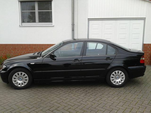

Vreau sa cumpar un bmw e46 din Germania care are suspensie sport din fabrica. Va rog sa-mi raspundeti si mie la doua intrebari:
1. Se poate schimba aceasta suspensie cu una normala?
2. Cu aceasta suspesie sport din fabrica este o diferanta mare la comfort fata de cea normala?

Din fabrica e46 poate veni cu 3 tipuri de suspensie: normala, sport sau M.
Masina din poza nu cred ca are suspensie M, de obicei masinile cu suspensie M au pachet M.
