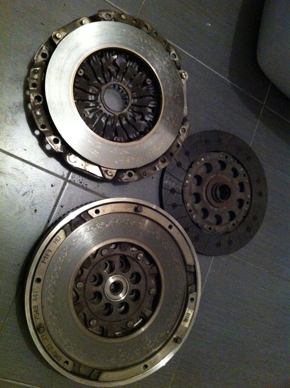

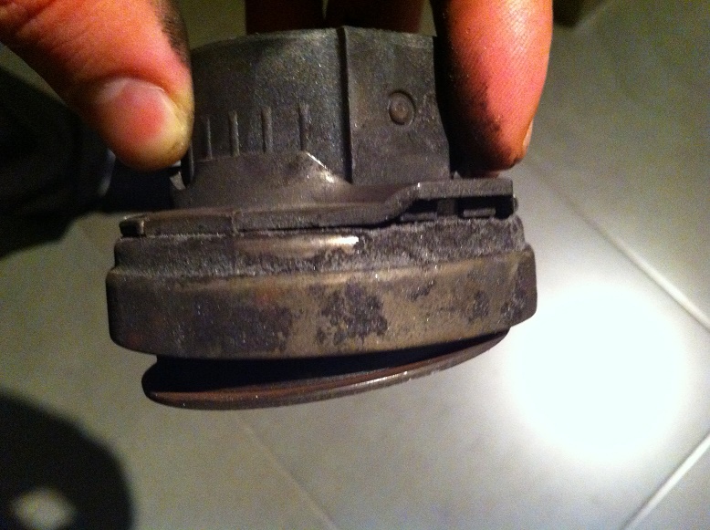

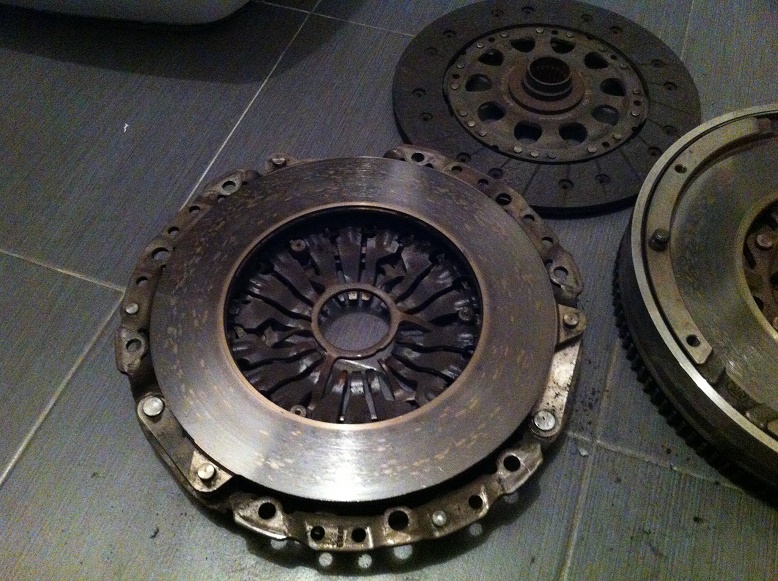

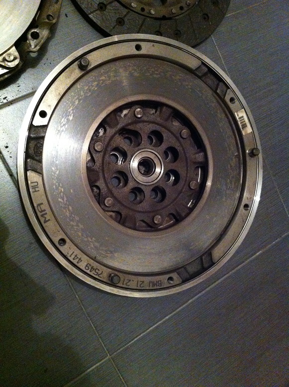

post-52760-0-75636700-1422061837_thumb.jpgpost-52760-0-05368600-1422061756_thumb.jpgpost-52760-0-45120000-1422061706_thumb.jpgC-am asa arata intregul kit ambreiaj+volant ce il aveam montat pe masina (original din fabrica dupa 252000km) .Singurele piese uzate: rulmentul dus complet,discul ambreiaj si el cu o uzura destul de mare in rest VOLANT(A) IMPECABIL(A) din toate probele facute as fi putut sa mai fac inca pe atat km cu ea in acelasi ritm ca si pana acum din spuse-le mecanicului si probata in fata mea (una langa alta cea noua si cea veche ambele aveau acelasi (joc)cel normal chiar foarte mirat mecanicul care nu se astepta sa fie in acea stare(avand in vedere km) dar ca tot am cumparat intregul kit am zis sa schimb si volanta .Rezultat: wow zici ca-i pedala(ambreiaj) rupta grin.png super incantat ,fara zgomote aiurea,in viteze intra mai fin,si bineinteles trage muult mai bine .Sper sa va pute-ti orienta, cei ce se regasesc in acesta situatie.post-52760-0-91490900-1422061163_thumb.jpg

Felicitari pentru ce ai gasit ca si uzura minima a volantului! :twoup:
Nu ne-ai spus ce ai schimbat(?) preventiv si ce ai schimbat ca necesitate (banuiesc ca necesar era .. doar rulmentul). :mellow:
(scuza, n-am citit bine, cred ca ai schimbatt si discul..) asteptam confirmare.
NU cred ca masina ar ...trage mai bine daca ai schimbat doar rulmentul.
Numai discul ambreiaj schimbat (celalalt fiind subtiat) ar aduce o schimbare in transmiterea puterii la roti. Eu asta cred. :scratchchin:
