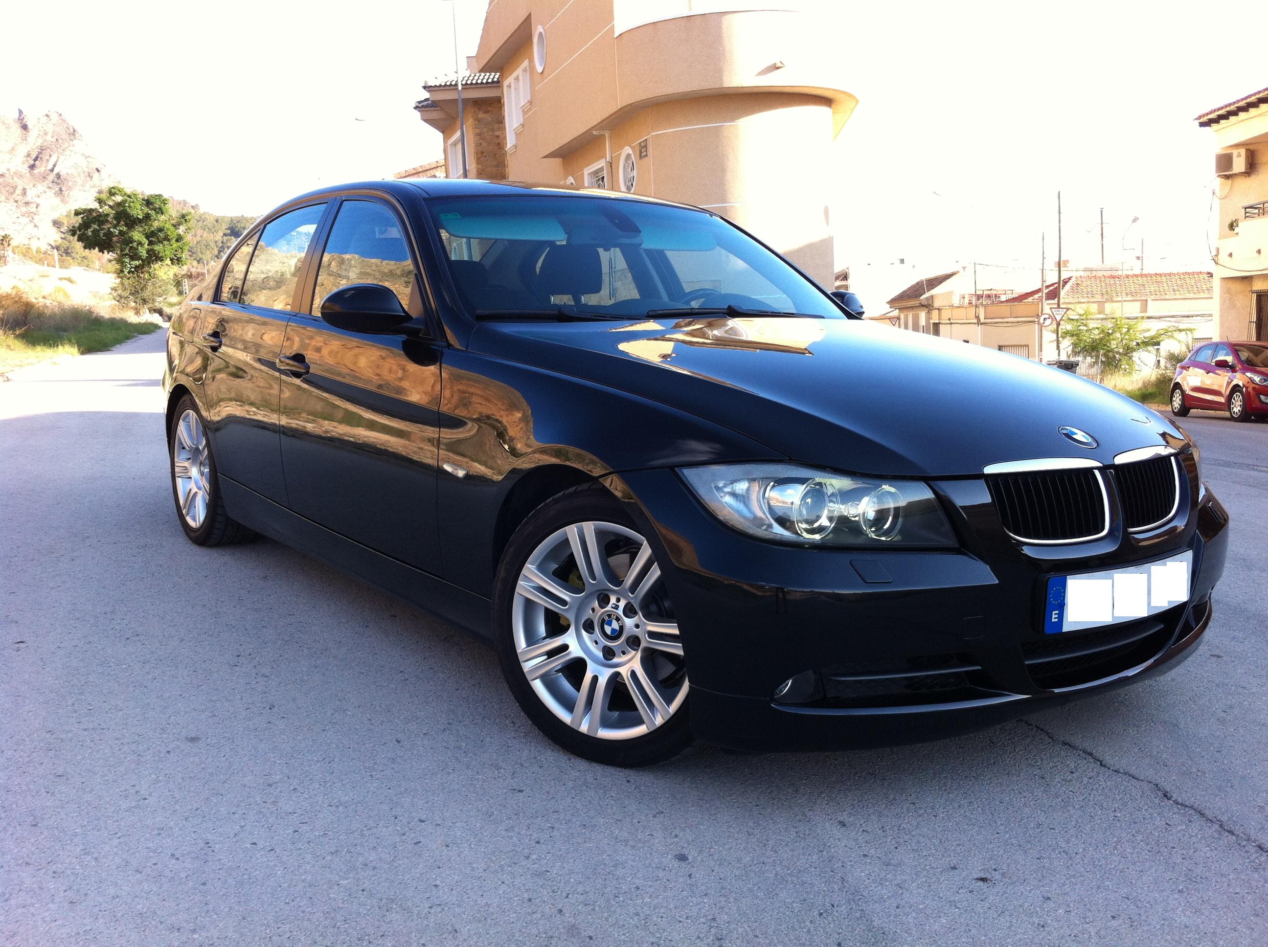

Sincer de cand a inceput masina sa aibe acel sunet am banuit (din propia experienta) ca ar fi rulmentul desi totusi nesigur dupa care a urmat intrebarile pe forum(si bineinteles raspunsurile care au fost foarte aproape de adevar chiar mai bune decat celor de la service care de obicei vor doar sa schimbe cat mai multe piese(cel putin cei de aici de la mine din zona) si abia dupa am fost la diferite service-uri.Concluzia: nu de putine ori am rezolvat chesti minore sau chiar majore la masina/i cu ajutorul forumului de aceea postez si eu pt a/mi aduce cat de cat aportul in semn de recunostita pentru cei ce mi-au dat sfaturi si care dovedindu-se f bune de cele mai multe ori (c-am asta e si scopul acestui forum dpmdv).Deoccamdata nici nu imi mai vine sa schimb masinaunsure.png are c-am toate consumabilele schimbate(amortizoare/discuri/cauciucuri si acum kitul ambreiaj/volant).post-52760-0-84080900-1422279814_thumb.jpgwink.png
