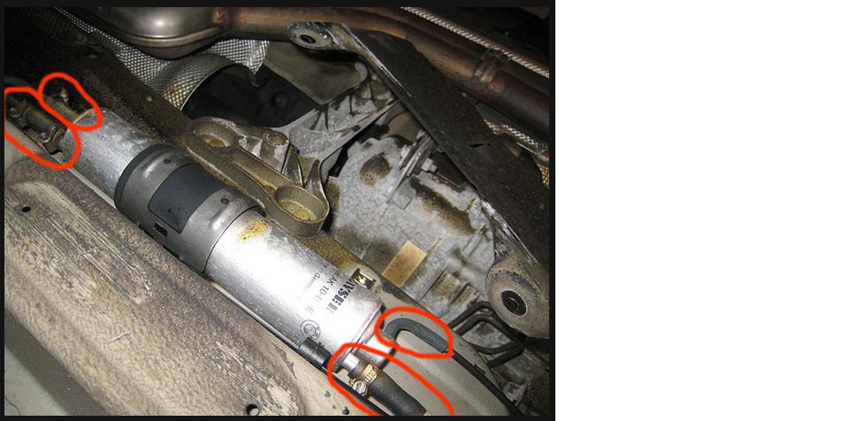

@ verssatu : din ignoranta mea..pot doar sa zic ca e schimbat. Nu stiu in ce fel poate sa nu fie corect montat.
Filtrul trebuie montat intr-un anume sens, conform indicatorului de pe el. Apoi, colierele pot fi puse prost, nestranse sau lipsa...
Ca sa nu rapim prea mult din prime-time-ul forumului, am adunat
Ok, cu poza pe telefon este primul lucru care il rog sa verifice + ma uit si eu studiu de comparatie :).
2. Portbagaj scos mocheta
3. Teava de la buson la rezervor
4. Inca odata dupa urme :).
Si inca odata pe unde s-a lucrat...adica pompa litrometrica.
Daca circuitul de benzina nu mai este etans intre pompa si rampa ar trebuii sa dea ceva de gol aceasta problema? Mai simplu zis...are vreun simptom testabil lipsa de etanseitate a filtrului. ?
