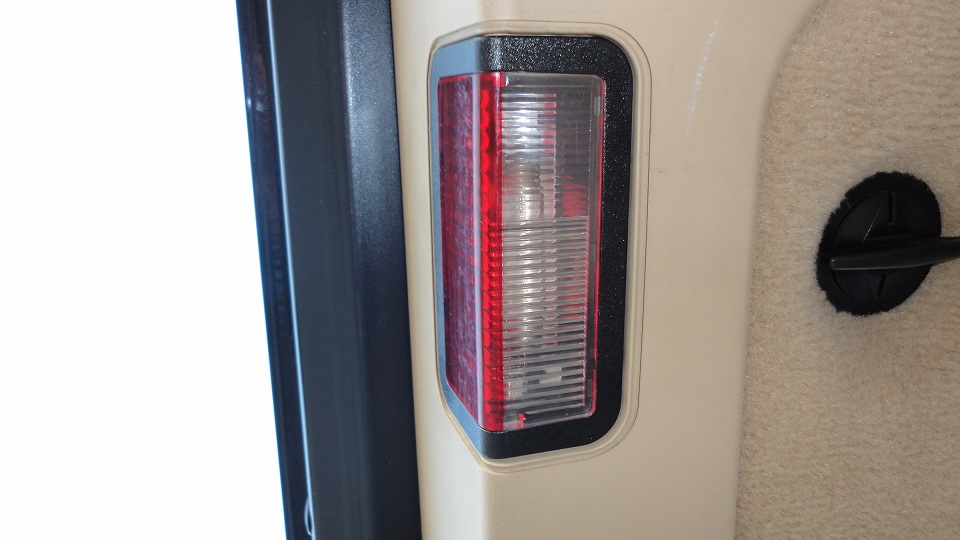

1. Cum demontez lampa-stop de pe hayon? m-am chinuit mai bn de juma' de ora si tot n-am reusit. Am sa atasez 2 poze.
post-41315-0-03700400-1332003071_thumb.jpg post-41315-0-33405200-1332003095_thumb.jpg Care e pozitia de demontare,inspre partea de jos sau spre partea din spate(drept)?

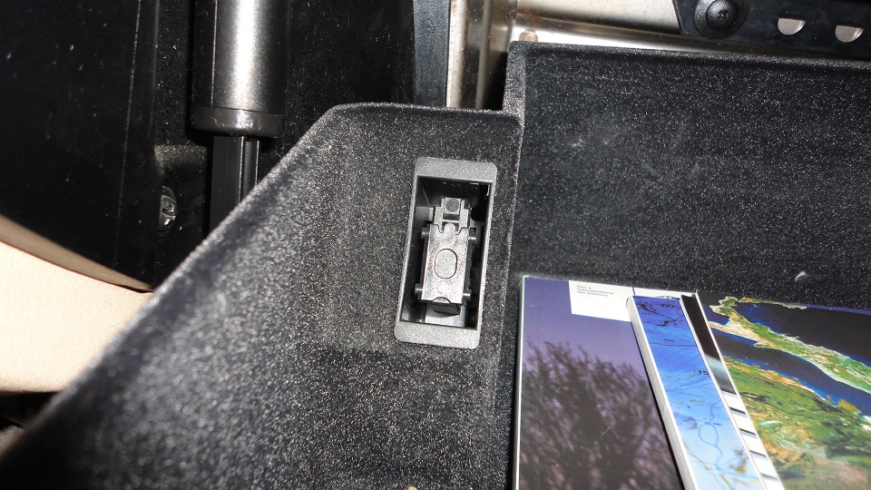

2. Ce este chestia aia din torpedou? pare a fi ceva incomplet... post-41315-0-45278300-1332003300_thumb.jpg

2 - locas pt lanterna originala BMW. costa vreo 100 si ceva de lei. se si incarca automat.
