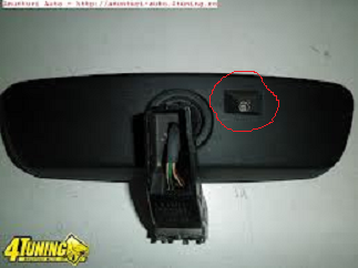

Pentru a functiona, oglinda electrocromatica are nevoie de 2 senzori (unul in fata si unul in spate) ce vor compara diferenta de lumina. In plus, trebuie alimentata oglinda. La tine sunt 2 variante: ori nu e alimentata oglinda, ori s-au distrus cristalele din ea. Poti verifica functionarea si ziua. Cu contactul pus, acoperi senzorul din fata. Daca se intuneca oglinda e ok.
Unde se afla acest senzor, ca nu-l vad...poti sa-mi arati o imagine ceva cu acest senzor?
Asa este cum spune Kenbobo. Unele oglinzi au senzorul dinspre sofer in sticla, altele in rama oglinzii.
Daca nu ai ambii senzori, oglinda nu poate compara lumina. Sistemul acesteia centrale comanda si oglinzile heliomate exterioare (daca are masina). Dar acestea sunt optionale.

Am aflat astazi mai bine cum e cu senzorii aia de prin geam: am pus degetul la senzorul din oglinda cu pricina si...nimic, dupa care am acoperit cu palma chestia aia patrata si neagra din parbriz si ce sa vezi, s-au aprins luminile. Deci bag de seama ca in chestia aia neagra se afla si senzorul pt ploaie si cel pt lumini; si acum vine DIN NOU intrebarea mea: la ce naiba foloseste senzorul ala din spatele oglinzii???
In talpa oglinzii sunt mai multi senzori. Nu stiu la E39, dar la E60 exista senzor de ploaie, senzor de lumina, senzor pentru oprirea/aprinderea automata a luminilor de drum si senzor de deionizare a aerului.
Cel de pe oglinda este EXCLUSIV pentru oglinda heliomata. Daca in sticla oglinzii sau pe rama nu ai senzor, atunci e posibil ca, cel din fata oglinzii sa fie senzorul de lumina pentru aprinderea automata a luminilor pe timp de noapte.
Nu are cum, pt ca am acoperit cu degetul acel orificiu (deci ar fi trebuit sa primeasca informatii ca si cum e noapte) si nu s-a intamplat nimic; apoi cand am acoperit casuta aia neagra care se afla lipita de parbriz, imediat s-au aprins luminile...deci este exclus ca acel senzor din spatele oglinzii sa fie pt aprinderea automata a luminilor. Ciudat e faptul ca-mi lipseste senzorul de pe sticla oglinzii,cel care ar trebui sa primeasca informatii de la cei din spatele meu care ma orbesc prin oglinzile retrovizoare + de asta nu-i vad sensul acelui senzor aflat IN SPATELE oglinzii,pt ca aia care vin din sens opus oricum ma orbesc cu farurile,deci n-are nici-o treaba cu oglinda...:pinch: :blink:
Eheee...buba cea groasa e ca eu nu am senzorul ala din stanga imaginii, deci NU se vede nimic pe oglinda....sa fie oare oglinda(sticla) schimbata si sa fi pus una deasta normala?
Oglinda mea e normala[nu e heliomata, ci are o rotita de care o las in jos] si am acel senzor cum ai si tu in spatele ei.
Dar am senzori de lumina si de ploaie, asa ca senzorul acela nu cred ca are legatura cu oglinda automata, si nici nu cred ca a ta a fost schimbata.
