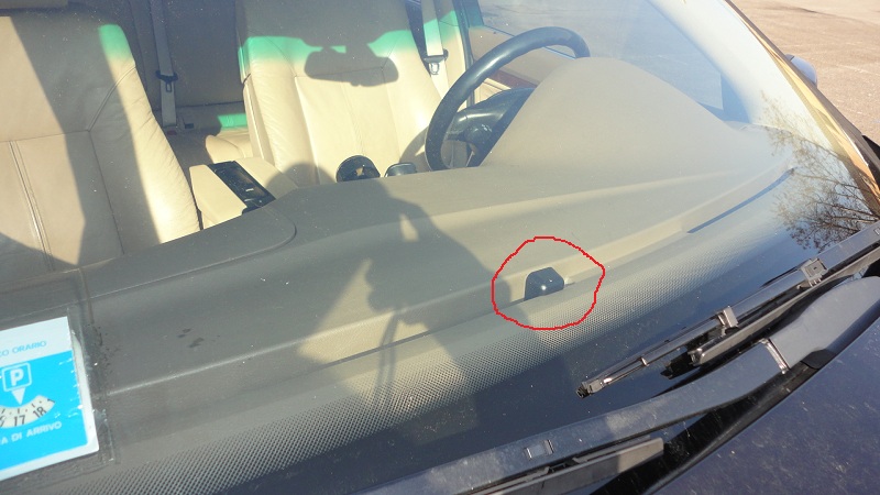

Eheee...buba cea groasa e ca eu nu am senzorul ala din stanga imaginii
Nu conteaza pozitia. Unele au in stanga, altele in dreapta.
Iar daca nu ai oglinda heliomata, trebuie sa ai butonul sub oglinda pentru a rabata oglinda manual daca te deranjeaza farurile celui din spate.
  • Replies 86
Ma refeream la imaginea postata de tine mai sus,iar sub oglinda eu am capacelul acela rosu in care se afla ledul pt alarma...nu am nici rotita deaia de reglare.
senzorul din spatele oglinzii este un foto rezitor in functie de care se inchide oglinda la culoare. Un fel de punct de referinta, in cazul in care ai si senzor autodim. Dar cum tu nu ai, este decorativ.
Se pare ca ai dreptate; m-am uitat mai bine in gaura din spatele oglinzii si nu am vazut nici-un fascicul/senzor atasat, ci e doar continuarea plasticului de la carcasa oglinzii. Chestia asta e la fel ca masinile fara faruri de ceata, dar care au pregatite locasurile pt o eventuala montare a lor...cam asa ceva si cu oglinda minunata...:hmm:
