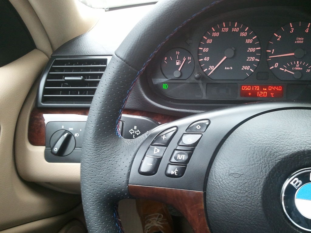

In realitate, e mult mai bine ca in poze...nu e alcantara, e piele intoarsa.
Am mers la locatie, am dat volanul jos si am stat efectiv pe intreaga durata a operatiunii langa om, masina fiind parcata in fata portii. Poti veni si cu volanul in mana, e acelasi lucru.

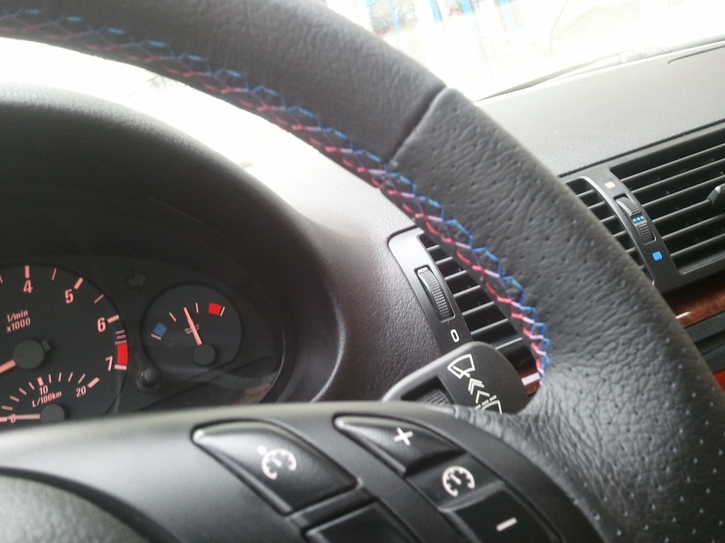

Mie mi se pare lucrat cam aiurea; spre ex. locul de imbinare a bucatilor de piele din partea de jos a volanului se vede urat. Cred ca in mod normal ar fi trebuit sa aseze ceva moale sub pielea noua, sa-l faca si un pic mai gros, asa nu s-ar mai fi vazut imbinarile alea.

rezerva aia care se vede in relief trebuia serfuita( subtiata... o subtiaza o masina speciala... sau daca are un cutit gen cutter special se poate face si manual, dar e mai migalos)... altfel nu are cum sa scoata volumul ala... se vede si la pielea normala tot la fel...

nu se subtiaza pielea se fac canale pe volan asai facut la al doilea volan :thumbsup:
sau asa... dar poate sunt unii mai pretentiosi si nu vor sa le cioparteasca din volan... profii este asa cum spun eu ,daca volanul nu este prevazut cu santurile din fabrica
