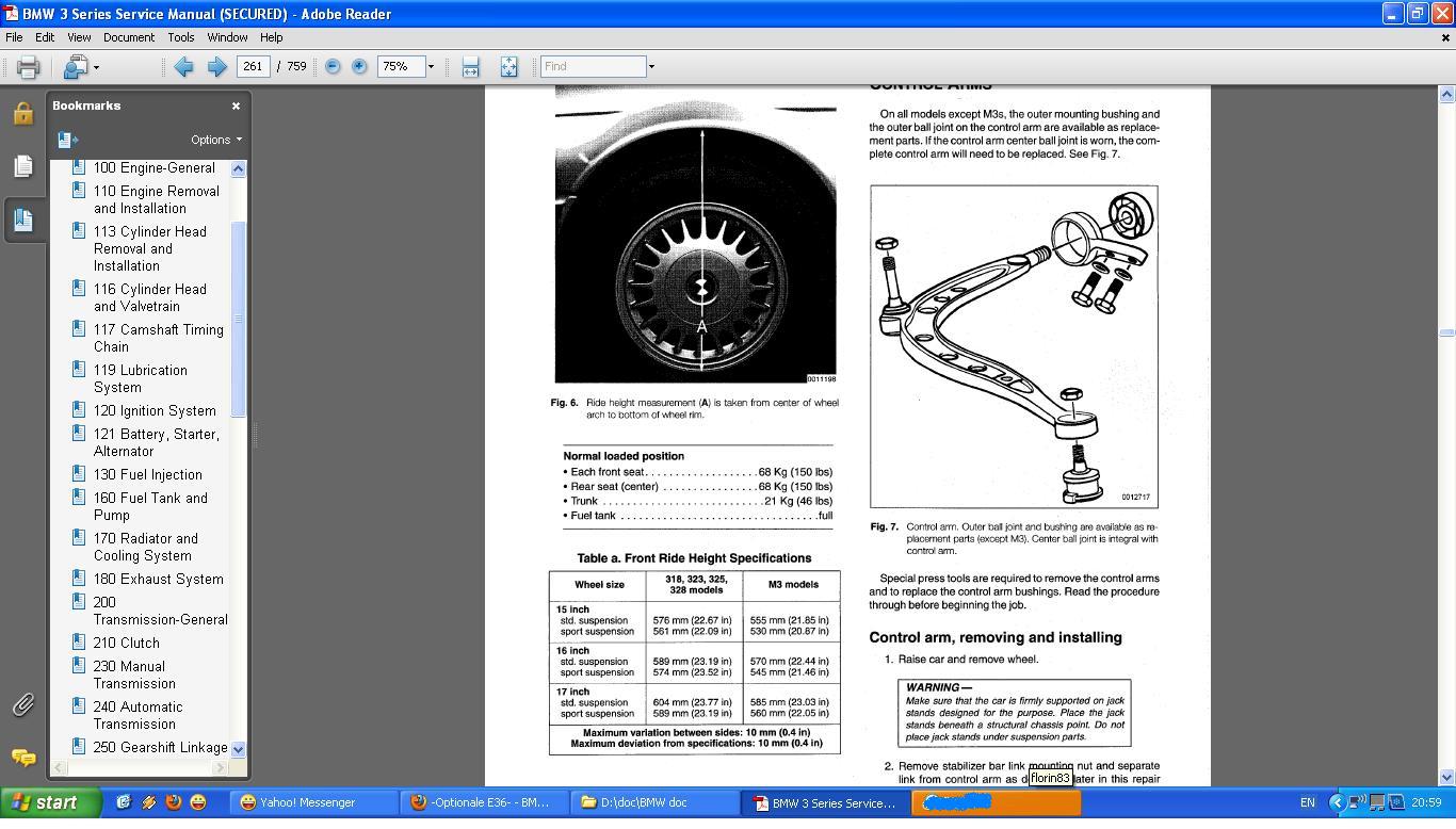

31 00 Front axle - ride height E36 since 92 Mod.
Ride level in normal position (attach tape measure to rim flange at bottom middle and measure to lower edge of wheel arch)
Deviation from nominal value for all wheels together Max. mm 10
Series
"15"" rim" 576mm
"16"" rim" 589mm
"17"" rim" 604mm
Low-slung sports suspension
"15"" rim" 561mm
"16"" rim" 574mm
"17"" rim" 589mm
Rough road package
"15"" rim" 596mm
"16"" rim" 609mm
"17"" rim" 624mm
Issue status (12/2007)

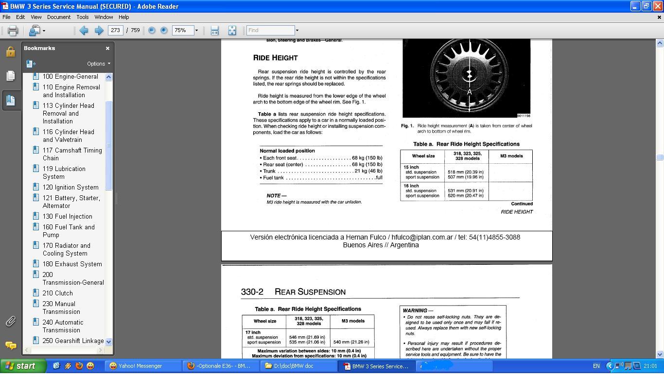

33 00 Rear axle - ride height E36 since 92 Mod.
Series
"15"" rim" 518mm
"16"" rim" 531mm
"17"" rim" 546mm
"15"" rim" 507mm
"16"" rim" 520mm
"17"" rim" 535mm
Rough road package
"15"" rim" 538mm
"16"" rim" 551mm
"17"" rim" 566mm
Ea am pe masina jante de 17 oe cu suspensie standard din cate mi-am dat seama, la masuratoare mi-a iesit fata 590 mm si spate 570 mm. La verificarea de anul trecut de la autotest mi-a rezulatat ca suspensia fata e la ~55% si spate la ~87%

Da, de mult vreau sa fac asta (masuratorile), am jante pe 15 oem si suspensie sport oem.
Am facut masuratorile si acum sunt in ceata. Pe fata am 564mm (mai putin cu 12mm decat suspensia normala) si pe spate am 525 (mai mult cu 7mm decat suspensia normala).
Ma asteptam ca ambele valori sa fie sub cele de fabrica datorita vechimii...
Voi reveni si cu masuratori exacte ale elementelor suspensiei.
