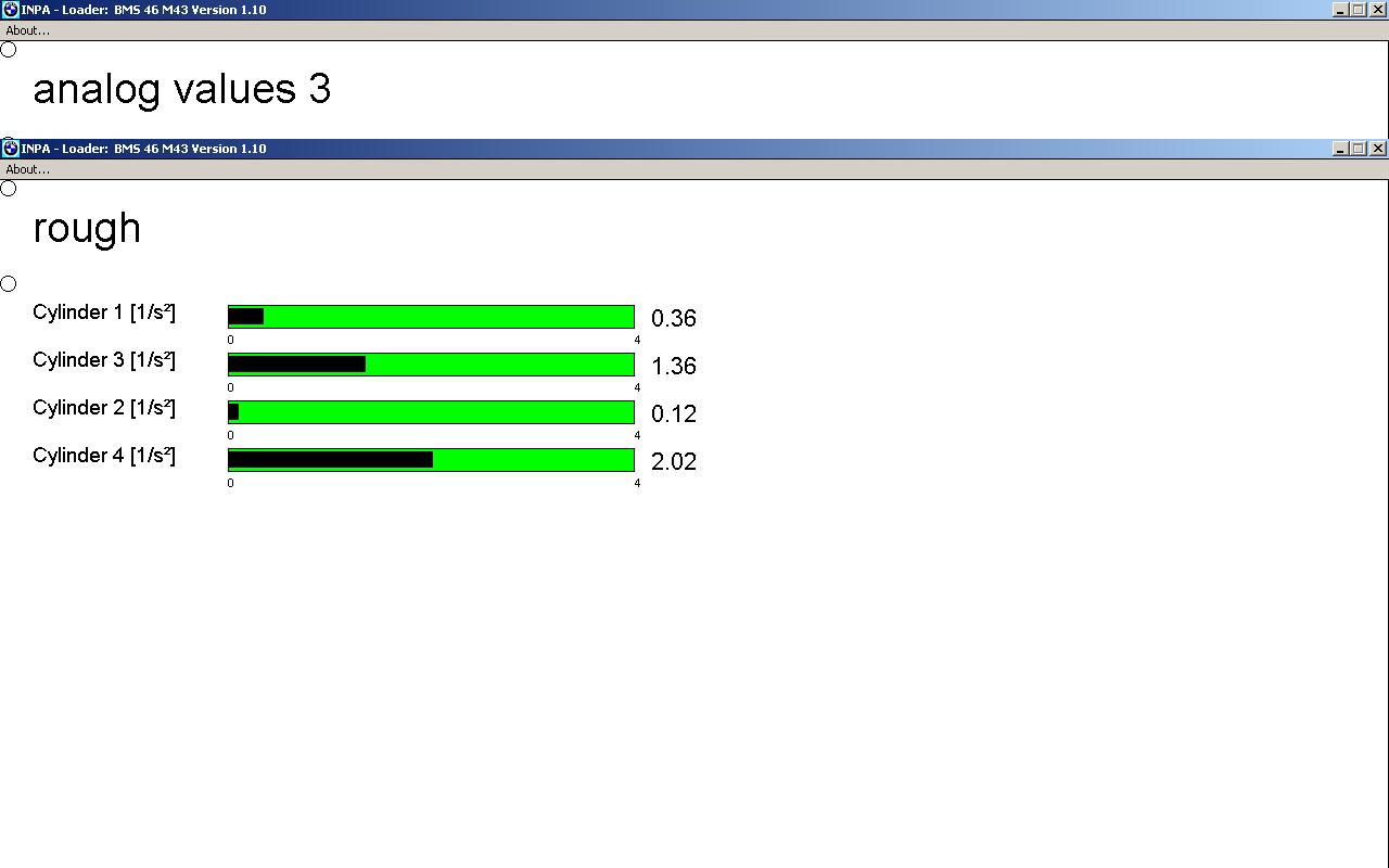

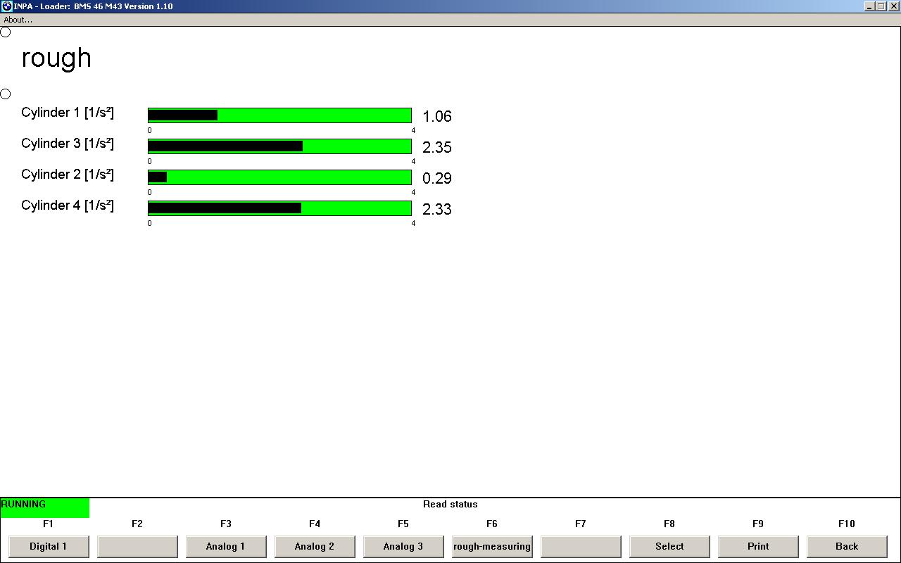

Am observat ca din valva de suprapresiune a rezervorului cateodata se aude un ticait ( ca o bataie ), este normal ? Daca activez aceasta valva din INPA relantiul creste pana la 1000rpm si cand ii dau disable scade pana la 400 rpm da sa moara motorul si se corecteaza ( exact asa face cateodata cand opresc la stop ), poate sa aiba legatura ?
Din ce am citit nu am reusit sa ajung la o concluzie, cand scot capacul de la ulei este normal sa fie vacum in motor ? Se simte cum capacul este tinut pe pozitie de vacum.
In legatura cu eroarea 171, in INPA mi-a sarit in ochi ca a fost data cand motorul are 12grade ... ceea ce e putin probabil pe caldura asta, in INPA la valorile in timp real temperatura din motor si iesire din radiator pare normala, cel putin nu am prins-o eu niciodata in balarii.
