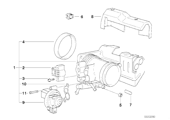

Kshu-le, sa ai parte de sanatate....am facut ce ai zis cu regulatorul(am scos mufa ptr. aprox. 1 minut, tinut usor turat) si astazi nu a mai facut figuri. Ar fi minunat sa scap de problema intr-un mod asa de simplu. :drinks:
salut ,ma bag si eu in seama ca am aceiasi problema ,dar spuneti si mie care e mufa de la regulator relanti,daca se poate o poza ar fi si mai bine ,ca vreau sa incerc si eu asta.
