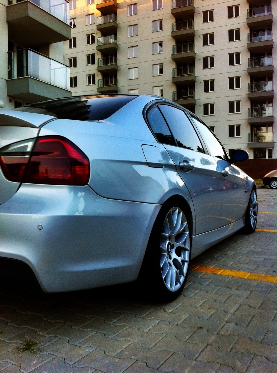

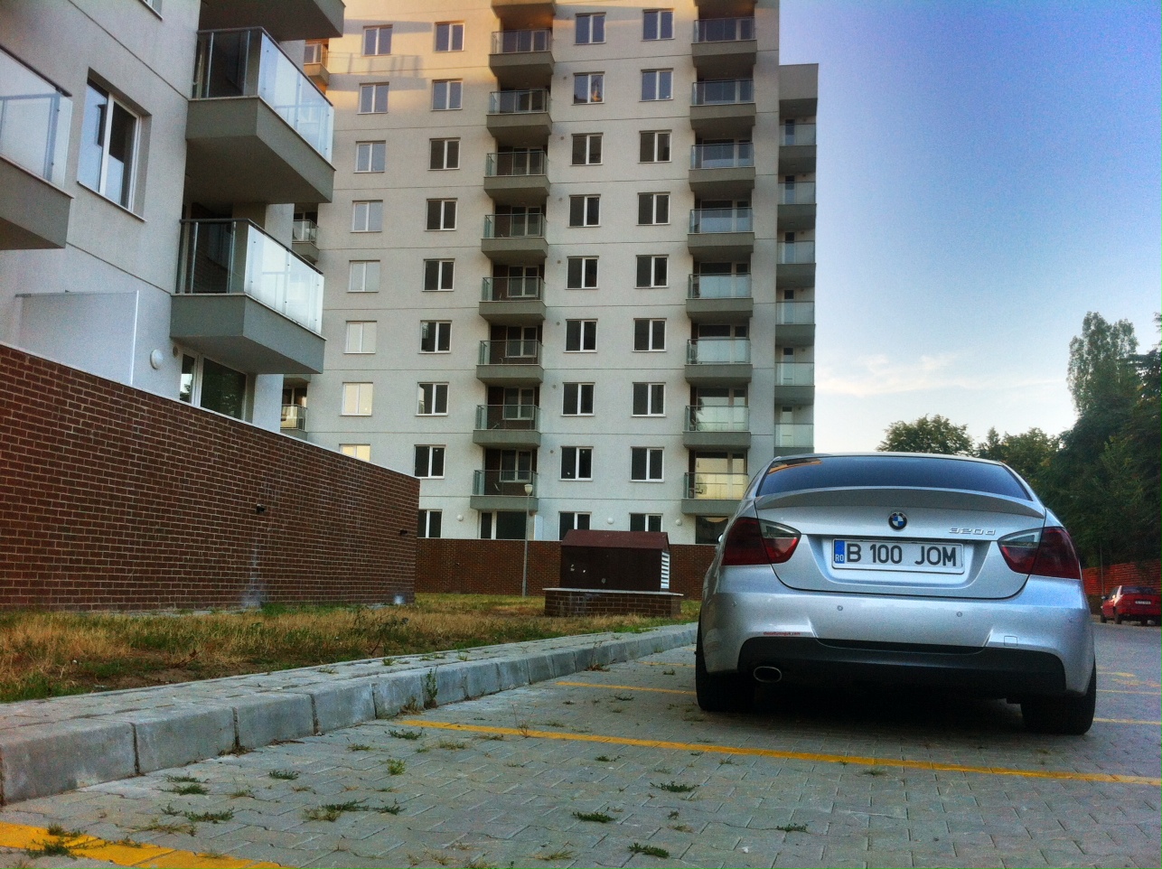

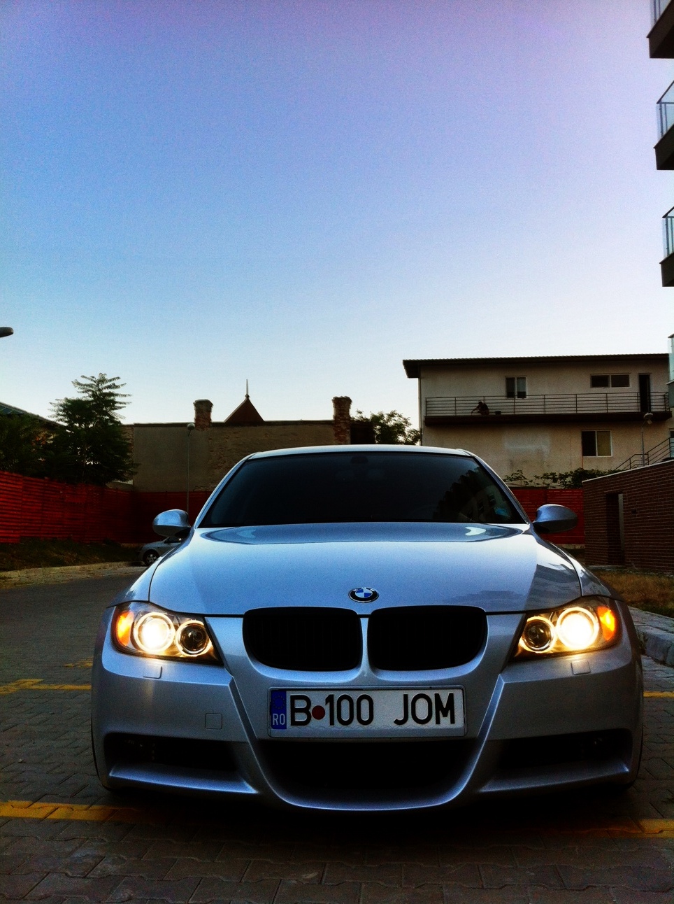

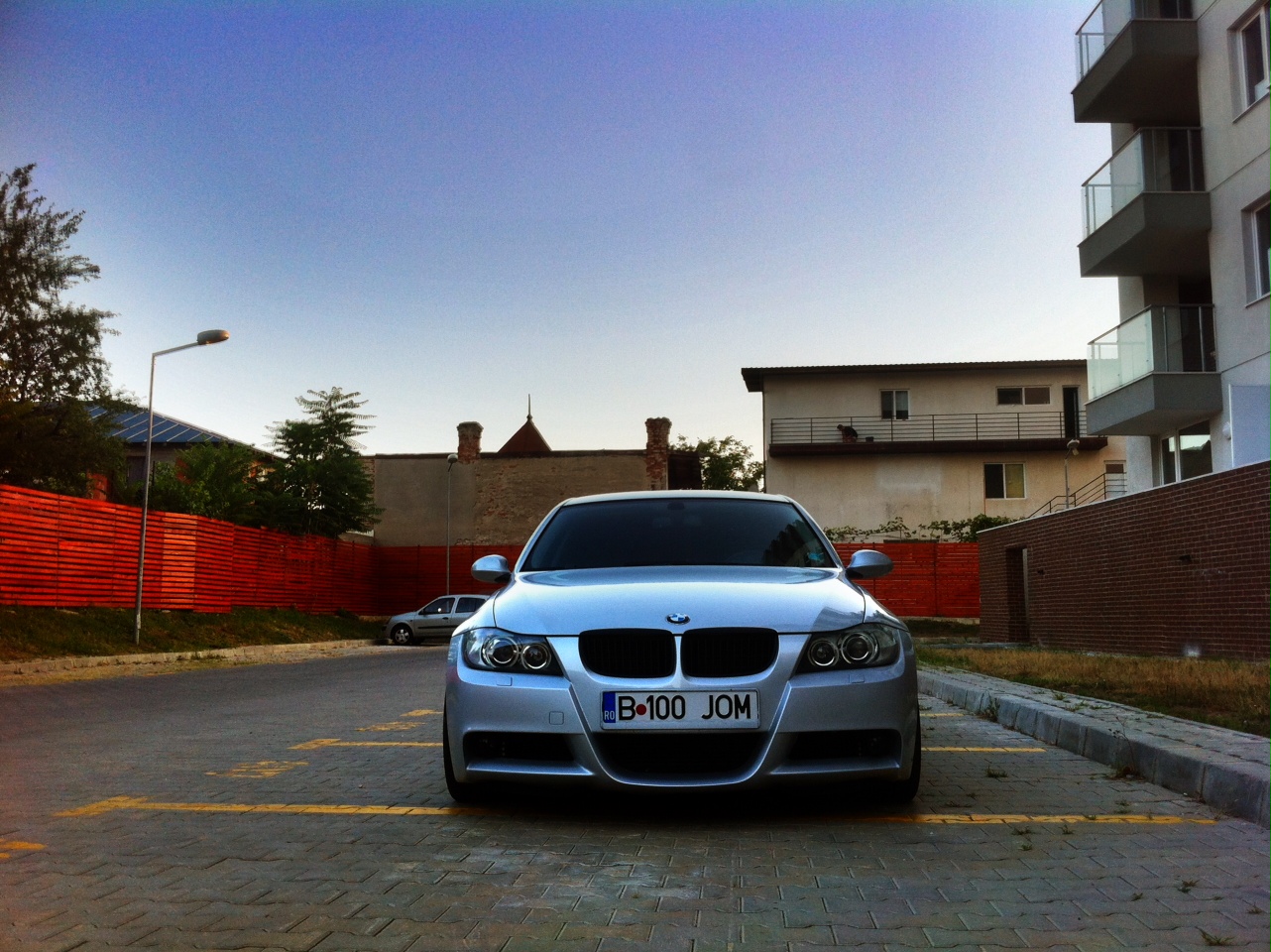

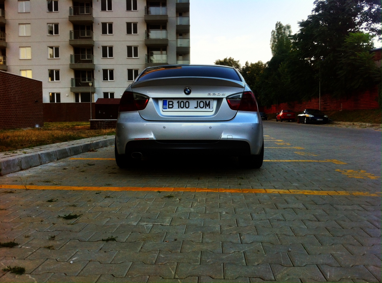

De cand n-am mai scris nimic ... Intre timp am mai "facut" bratele si acum se simte mult mai bine masina .
m instalat pilot automat si am activat ce se putea activa (multumesc Valymad - foarte de treab si saritor thumbsup.png): DRL , US style lights , Viteza digital etc . etc. etc. fear.png
Si pentru placerea mea estetico-tehnica am lucrat la postura . Cateva poze de sezon :
