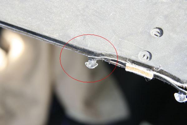

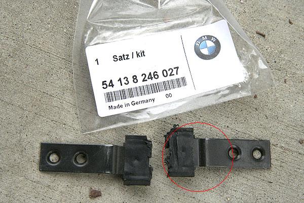

Salut. Nu prea ai cum sa le repari. Trebuie comandate.Daca imi amintesc bine eu am dat pe 2 cleme (cele din poza 2) 35 lei. Problema este ca sunt 2 tipuri de cleme si difera (sper sa nu ma insel) distanta intre gauri. Eu nu am comandat codul corect si am prins clema doar intr-un surub (si am iarasi probleme).
La clemele din poza 1 mai trebuie si o bucata de plastic.Eu am avut noroc. Unul din picioruse era deformat foarte tare insa nu s-a rupt.Nu am avut nevoie si de aceste cleme.

Am comandat cele doua cleme, dar culmea, nu erau rupte...una avea o mica (dar mica) uzura...in rest, am reglat-o bine, am potrivit-o pe caneluri si aia a fost. Acum functioneaza corect si fara zgomote suspecte.

Cand se inchde, cartonul este tras de catre sticla, cu ajutorul celor 2 cleme.
Cand nu-l trage, cartonul "sare" peste clemele respective, care pot fi tocite de la rularea manuala, pana la capat a cartonului (ceea ce este gresit). Cartonul nu trebuie fortat sa fie impins cu mana pana nu se mai vede, ci doar sa lase cei 5-6 cm vizibili (unde este si manerul). Acele cleme functioneaza ca si opritoare pentru rularea manuala, cat si pentru "agatarea" cartonului la inchiderea completa a trapei.
