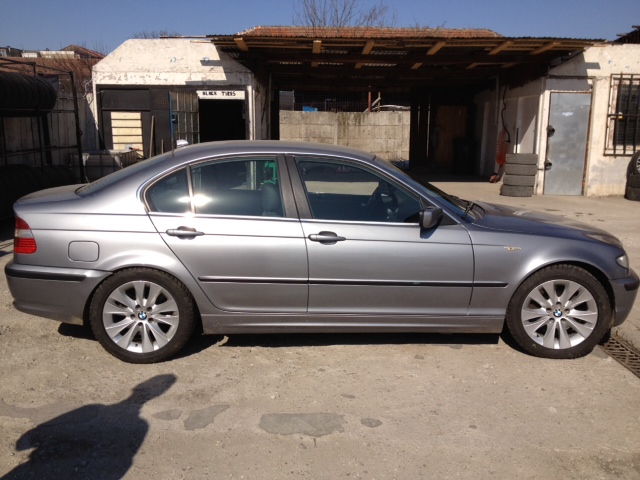

Nu cred ca este o solutie sa pui balon mai mic, eventual un 215 anvelopa, dar nu stiu cat de mult iti dau voie jantele, pentru ca au j-ul maricel. Daca nu ma insel sunt de E90 cu ET 34, de aici si problema cu frecatul pe E46, care are ET 47 normal.

Am facut confuzie cu style 161, asa este, sunt de E60 si au et20 ... cred ca vor atinge indiferent de ce anvelopa se va pune pe ele pe E46 ... este prea mic et-ul.
tot cu et 20 am si eu si sunt de seria 5. Recomand telescoape noi si condus mai incet pe drum denivelat si cat mai putin incarcat :D
