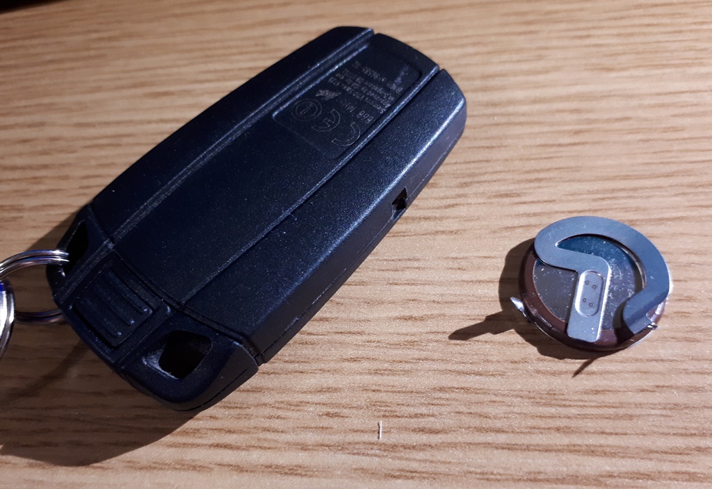

Update. Dupa ce mi-au murit ambele chei(cu ambele aveam eroare in bord de acumulator-aveau 16 ani ! ) si mai mergeau cand doreau si ce butoane doreau,mi-am luat inima in piept si m-am apucat de treaba.
Prima functiona hardware,doar acumulatorul era problema.
Am cautat mult pe net,in afara de cateva magazine cu preturi 15-20 ron pt acumulator VL2020 care nu le aveau fizic sau nu le puteau aduce,erau doar pe la alte magazine cu 80-100 ron bucata(adaos exagerat).
Intr-un final,am gasit la Conex Electronic <20 ron (Bucuresti, str Maica Domnului)-sper sa nu se considere reclama pana la urma. Mare atentie : exista vreo 3 tipuri de VL 2020 Panasonic(posibil si la alte marci),diferind pozitionarea contactelor. Dupa cum vedeti in poza atasata de colegul petreop, va trebuie una cu terminale la 90 grade. Eu am gasit cu terminale la 30 grade,deci nu chiar ce trebuie(initial mi s-a dat VL2030 care e chiar mai mare fizic),dar am lipit unul in acelasi loc si de la al doilea am tras un firisor subtire pana pe placa, unde l-am lipit.
Carcasele le-am taiat cu un cutter nou(recomand unul bun).
Se incepe din zona capatului prin care legati inelul de la breloc,taiati un pic pana se desprinde,apoi de jur-imprejurul carcasei cat de bine puteti(chiar daca nu intra cutterul pana sa strapunga plasticul) si apoi cu o surubelnita subtire dreapta crapati incepand cu ,capatul unde ati lucrat la inceput cu cutterul si mergeti usor de jur-imprejur pana se desface toata. E destul de rezistenta,nu e risc de a crapa carcasa decat daca nu ati dat un contur cu cutterul initial.
Ca o masura de precautie,puteti razui imperfectiunile cu o lama sau cu smirghel fin.
Dupa schimbul de acumulator(nou arata 2.86V fata de cel vechi 3.06 ( ! )) cheia a mers perfect.
Eh,la a doua cheie am avut de mult problema ca mergea totul mai putin butonul de inchidere(a decedat subit cu multi ani in urma,cheia functiona in rest fara probleme (inclusiv celelalte 2 butoane).
Tot pe la magazinele de electronice(sincer,nici nu mai stiu de la care am luat ca le luasem la rand pe toate pana am gasit) de pe strada Maica Domnului am luat un microintrerupator(microcontact) 4 pin (arata similar ca in poza atasata)-2 ron bucata.
Am fost la un centru de reparatii telefoane unde in 1 min l-a dat jos pe cel vechi si pus pe cel nou. Acasa am repetat procedura cu schimbul acumulatorului si relipit carcasa. Acum merg toate butoanele si nici o eroare in bord.
Deci,job done.
Daca aveti nevoie de alte info,cel mai simplu,dati un mesaj privat.

Update. Una din chei a inceput in iarna sa nu mai mearga, intai parea ca daca o tin in bord si se incarca, apoi mergea fara probleme de cateva ori pana iar nu mai mergea, iar trebuia sa o incarc in bord. Dupa aia , a inceput sa nu mearga la mai multe incercari in 1-2 ore ,ca apoi dupa sa zicem 6 ore sa o ia din prima si apoi imediat iar sa nu mearga. De 1 luna , am mers si 4 ore cu ea in bord, nu mai vrea deloc. Ori am prins un acumulator prost, ori nu stiu ce sa zic. Cealalta merge f bine si nici nu am incarcat-o mult ca am tot folosit-o pe asta cu problema in speranta ca se incarca si isi revine.
E si de taiat iar cheia sa pun multimetrul pe ea...of :(
