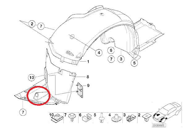

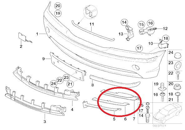

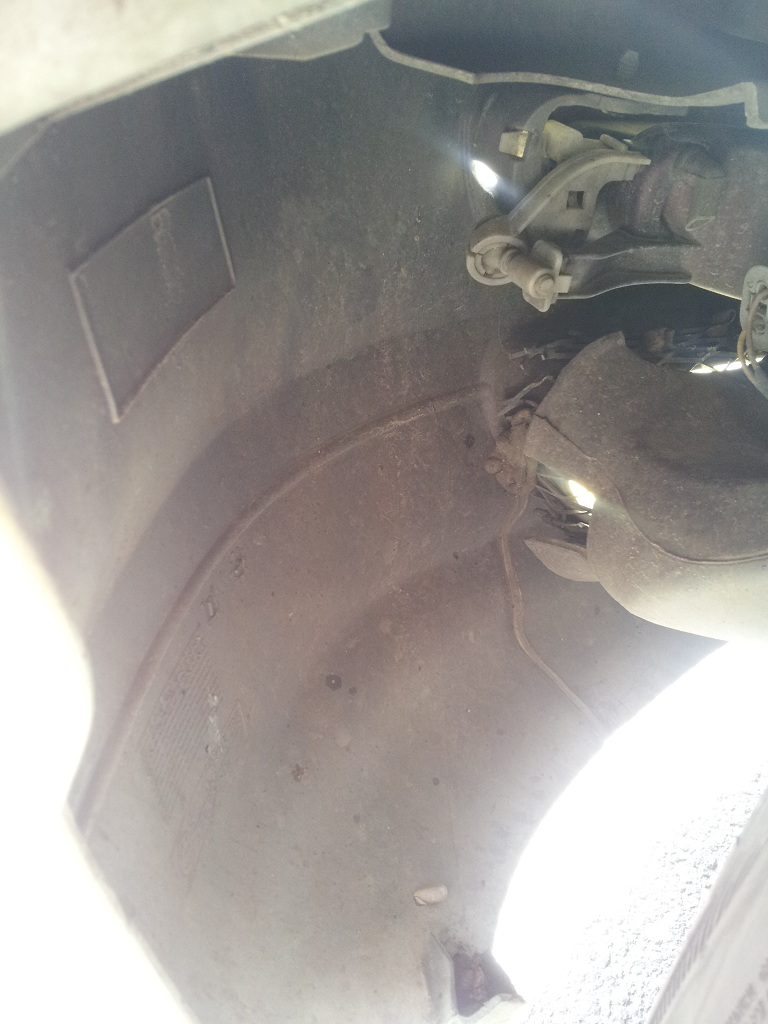

Salut! Va rog sa ma ajutati cu o parare. Am un BMW e46 320D din 1999 si dupa multe verificari am constatat ca auto nu are senzor de temperatura exterioara din fabrica. Precizez ca firele de culoare albastru-rosu si albastru-maro care la alte e46 merg la senzor, mie imi merg la motorasul pentru reglarea farurilor. Intrebarea ar fi cam in ce consta montarea unui senzor cu fire cu tot ca sa functioneze ca pe alte modele e46 si cam cat ar costa? senzorul il am, urmeaza sa iau si o maneta cu OBC. Va multumesc!
