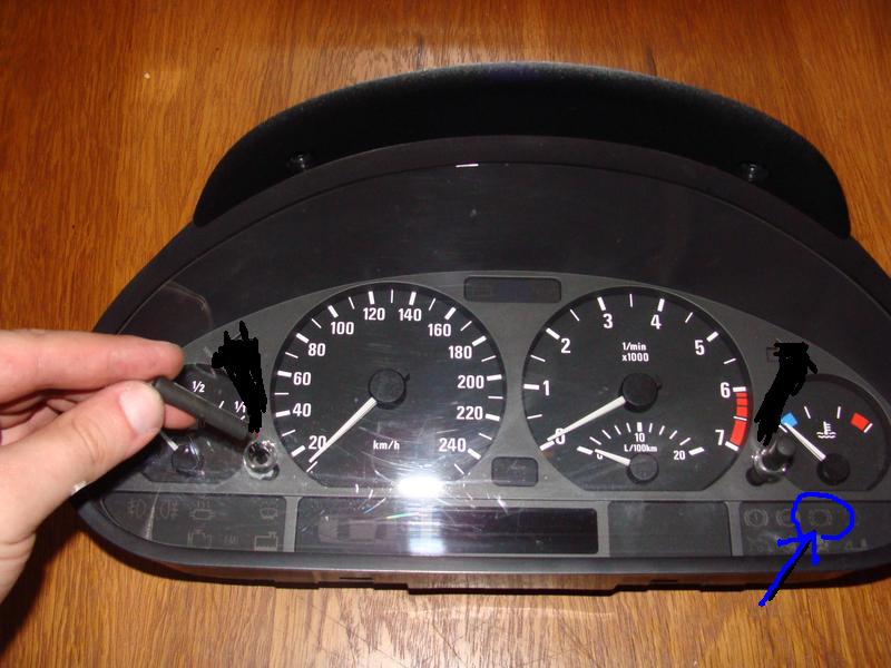

semnificatie martor e46
Schimba placutele de frana, eventual si senzorii de la placute... Placutele sunt tocite peste limita si te anunta ca trebuie sa le schimbi.
..pai faza e ca nu au 3 mii de km de cand an schibat si discuri si placute...nu am schimbat senzorii..o fi de la aia?si ma afecteaza cu ceva?ms
daca spui ca placutele sunt bune nu ar trebui sa te afecteze cu nimic doar ca eroarea nu iti va disparea de acolo daca ai mers mult cu placutele tocite s-au totcit si senzorii lor normal ar fi fost sa schimbi si acei senzori(nu sunt scumpi) oricum cel mai bine ar fi sa ii verifici si sa ii schimbi,totusi verifica-i sa nu se fi rupt vre-un fir de la vreunul din senzori
senzorii au niste sigurante din metal care intra in placuta,ia viraj total de volan si ai sa vezi firul care duce la placuta ca sa scapi de eroarea din bord poti lega firele de la senzor in scurt si eroarea se va stinge dar eu unul nu recomand...
Ba poti sa lipesti la loc si sa refaci circuitul (asta daca nu ai mers prea mult cu placutele tocite si implicit senzorul este distrus complet). Este un banal senzor de vreo 50 de lei daca nu reusesti sa refaci circuitul. De sters, eroarea se sterge pe tester bineinteles daca inainte s-a pus un senzor "bun".
am rezolvat problema...era de la senzorul fata stanga,placutele sunt noi...senzorul cred k are putin firul intrerupt...am miscat putin si de fir si am bagat senzorul ala inpoi in placute k sarise de acolo...a disparut eroarea si acum totul e in regula...mulutmesc la toti pentru sfaturi!
