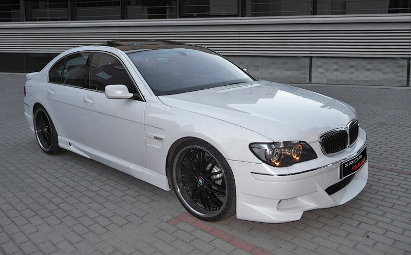

Pozele promise :
E aceiasi masina, a fost neagra apoi a vopsit-o alba . Daca iti place stilul o poti face fosrte usor daca dispui de vreo 2000-4000 e pentru rotile pe 22 plus vreo 1000+ suspensia :hyper:
http://img269.imageshack.us/img269/5355/1948814841b.jpg
http://img256.imageshack.us/img256/6045/dsc02305resize.jpg
http://img690.imageshack.us/img690/2520/dsc02304resizeb.jpg
http://img254.imageshack.us/img254/9107/dsc02307resize.jpg

Ii prea bling bling pt mine masina aia, in poza aia de o gasisem eu parca imi dadea alta impresie de tuning.
In primul rand trebuie sa o aduc la culoarea asteia:
