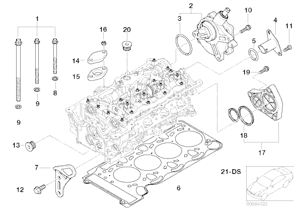

Am o nedumerire in legatura cu pompa vacuum de pe un e46 318i motor n42 ....acum cateva saptamani am schimbat garnitura de la pompa vacuum piesa 3 din poza atasata, pt ca pierdea ulei , acum iar imi picura ulei pe la pompa vacuum ,direct pe toba face un miros si un fum de nu poti sta ,am comandat din nou garnitura dar ma gandesc ca in cateva saptamani va face la fel .Ce ar trebui facut, sa schimb pompa vacuum cu totul sa iau una noua, sau sa caut alt mecanic poate nu mi-a montat corect garnitura am inteles ca is problematice garniturile astea la montaj.Astept sugestii, multumesc!
Salut, cauta alt mecanic sa stie ce face acolo, si eu am avut aceeasi problema si s-a rezolvat prin schimbarea corecta a garniturii de care spui. La fel imi facea si mie imi scotea fum de la uleiul care picura direct pe galeria de evacuare. (motor N42B20A) Pompa de vacum daca iti pica ai probleme cu frana. Bafta.

Am rezolvat problema....dupa o cercetare mai amanuntita am descoperit ca de vina era piesa 17 din diagrama atasata mai sus ,cu garnitura 18 , pierdea antigel peacolo care picura direct pe toba si face un miros urat , am schimbat piesa si garnitura nu mai am nici un fel de pierdere ....Multumesc!

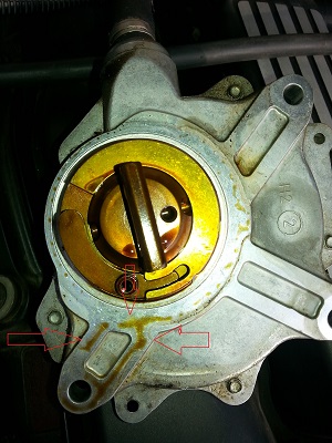

Am schimbat cele doua garnituri de la pompa de vacuum dar tot imi pierde ulei pe la garnitura exterioara, cea care intra in motor. Ar trebui sa pun mastic si pe cea exterioara? Daca schimb pompa cu una noua ma gandesc ca va face la fel, pana la urma principiul e acelasi iar problema vinde de undeva de la garnitura aceea? (piesa 3 din poza de mai sus)
Edited by radduu
In poza nu este, stiu, dar in realitate da, este o garnitura noua. In mod normal nu ar avea voie sa curga ulei dar totusi, fara mastic nu cred ca as putea opri scurgerea . Am vazut pe net la alte marci de masini ca exista o garnitura ce se pune intre pompa de vacuum si blocul motor, tocmai pentru a prevenii aceste scurgeri.
Eu ma gandeam sa pun mastic pe peretii pompei ca sa se etanseze mai bine de bloc.
in poza indic pe unde se prelinge uleiul.
Edited by radduu
Am inteles. Eu le-am schimbat anul trecut si nu mai picura nimic. Poti pune putin mastic pe suprafata de contact cu chiulasa, dar putin, sa nu intre masticul in motor. Vezi ca suprafata de contact a motorului cu pompa este compusa din 2: jumatatea inferioara este chiulasa, jumatatea superioara este un fel de cuzinet. Se poate sa curga si la imbinarea dintre chiulasa si acel cuzinet.

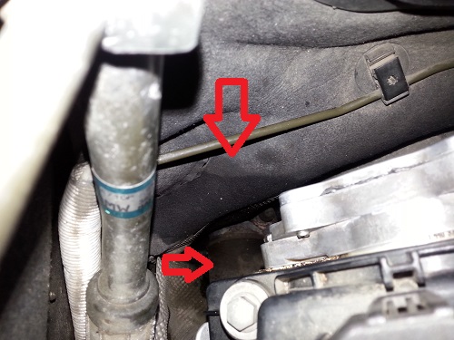

Urmele unde a sarit ulei. Din moment ce a ajuns tocmai pe partea opusa a pompei de vacuum, nu doar a picurat usor pe evacuare.
Esti sigur ca iti curge pe la pompa vacuum?? Daca da, inseamna ca cine ti-a inlocuit Oringu-rile, nu le-a pozitionat corect.
Iar unde spui tu ca este pata de ulei, poate este dinainte sa umbli la pompa.

Acum am venit de la masina, am bagat degetelele mele de manechin prin spate pe la motor, iar singurul loc in care mi se punea ulei pe degete era pe la garnitura de la motor. ( 11120032224) piesa nr. 2 garnitura
Am schimbat toate garniturile la pompa de vacuum, am pus si putin mastic de jur imprejurul capacului, dar pe acolo nu se observau pierderi de ulei asa ca am banuit ca este doar pe la imbinarea dintre pompa si blocul motor.
Edited by radduu
Exact cum am banuit, curge pe la garnitura capac motor. Cand desfaci capacul, pune putin silicon pe la colturile din fata / spate unde sunt curburile pe garnitura. Pe acolo se pierde ulei. Asta in caz ca ai garnitura buna.
