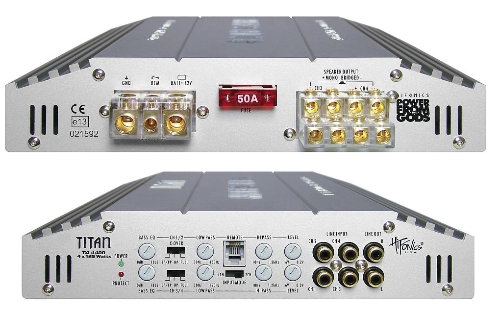

Am avut pe masina un sony xplode cu filtru high low si subwoofer blaupunkt montate de mine care functionau perfect. Acum am montat o statie hifonics + adaptor high low+ sub crunch, insa nu se aude muzica deloc . Statia are semnal, totul aprins dar pe sub nu se aude nimic. Subul l-am probat cu alta statie si merge. Oi fi incurcat eu ceva si sa nu funcioneze? sa fie devina adptorul high low?
Am legat asa:
-gnd - impamantare
-rem - la HU
-bat - + baterie
subwooferul legat la Ch3 + si CH4 - ( conectat pe aceeasi parte unde am conectat si alimentarea)
Adaptorul l-am legat la boxele din spate iar RCA-urile din adaptor le-am introdus in CH3 CH4
x-over setat pe lp/bp (le-am incercat pe toate oricum)
input setat pe 2ch
Cu restul potentiometrelor ( bass eq, low pass, hipass, level) le-am ajustat la max si la min.. nu se aude nimic. La fel am ajustat si din acel adaptor.

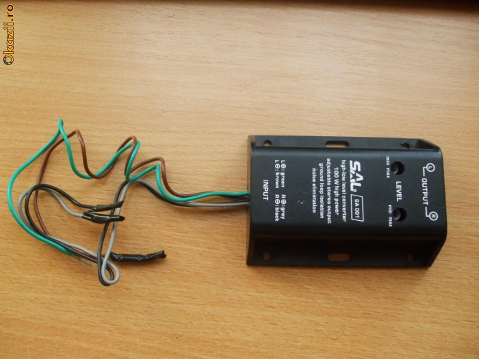

incearca la input mode pe 4 ch daca nu lasa pe 2 ch si baga RCA urile din adaptor in ch 1 si 2 daca nu merge asa e din adaptor sau cine stie ...
am patit si eu odata nu se mai auzea subu am scos RCA urile si am dat adaptorul jos , le-am pus la loc si mergea

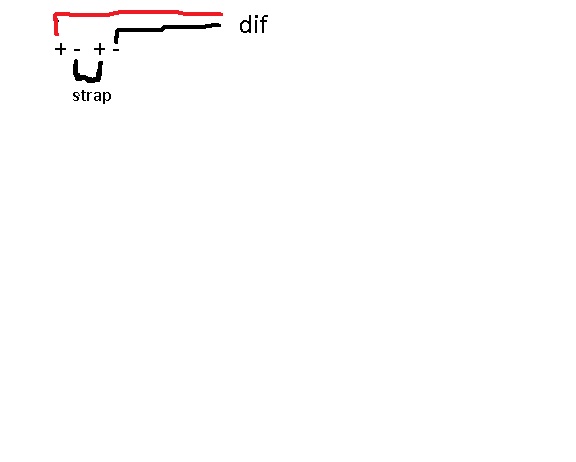

@ad!tza o sa incerc sa fac cum ai zis tu. Poate am noroc. Adevarul e ca suruburile erau bagate cum ai zis tu dar eu le-am montat conform desenului de pe amp.

Am citit undeva intr-o carte al unei alte statii asemanatoare si zice asa :
The CH3/4 X-OVER MODE switch selects the required operation mode of this channelpair.
Position LPF/BPF: Lowpass mode (the higher frequencies will be eliminated. Adjustable by the LPF controller.)
The HPF controller works in this operation mode as subsonicfilter and eliminates the lower frequencies (Bandpass-Mode).
NOTE: If this controller is turned to a higher value than the LPF controller, no sound is hearable.
Position HPF: Highpass mode (the higher frequencies will be eliminated. Adjustable by the HPF controller.)
Position FULL: Fullrange mode (the whole frequencies will be amplified).
Pai da ai pus la + si - de la fiecare canal doar ca astea trebuiau sa fie inseriate adica un - si + de la fiecare canal.Daca esti din Buc te pot ajuta eu daca nu te descurci. Acum am vazut ca esti din BV

am reusit pana la urma dar:
pe ch3 ch4 nu am reusit sa il fac sa mearga (nici - + nici + -).. nu stiu de ce :-?? o fi ceva ars pe acolo.. pana la urma am conectat subul pe ch1+ si ch 2- si merge totodata am observat ca adaptorul nu trimite semnal pe L sau R (nu mai stiu exact care din ele) adica daca scot rca R subul merge in continuare fara diferente daca il scot pe celalat se intrerupe... e normal? sau nu e ceva in regula
acum eram curios .. cum fac reglajele alea ? ( bass eq, low pass, hipass, level) nu prea stiu ce rol au fiecare :-?? le-am facut dupa ureche.
PS: acum ma documentez .. am gasit un manual in sfarsit la amp.

e normala treaba cu adaptorul si la mine e la fel de cand l-am cumparat , reglajele fale cum iti place tie basul ... mai tare / mai clar / mai profund etc
