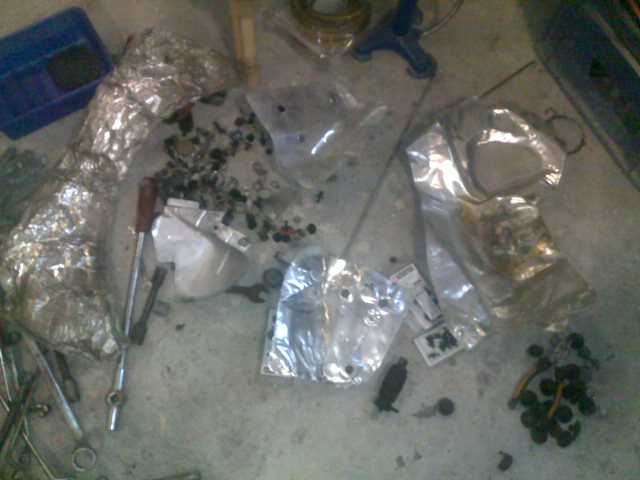

Am si eu o mica problema....
Nu mai stiu cum vin toate aparatorile pe sub masina....cele de aluminiu care sint pe langa tobe ...aveti cumva niste poze sau poate face cineva niste poze pe sub toata masina sa vad si eu cum se pun?
Multumesc!
Ma refer la astea din poze...si la cel mai mare care este pe la jumatatea masinii intre cardan si evacuare...
Si daca aveti si o poza cum vin toate firele alea pe sub admisie.... :goodjob:
Am desfacut cu cineva si incercam sa le pun eu singur la loc...

Cel din poza sa nu fie conectorul de la senzorul de abs, vine fixat pe pasajul rotii in interior; poze de su masina din pacate nu am si cam greu astazi cu rampa/elevator...
pai si pe unde trece la pasaj...ca este in compartimentul motor...o poza cu locatia lui ar fi extraordinara.
