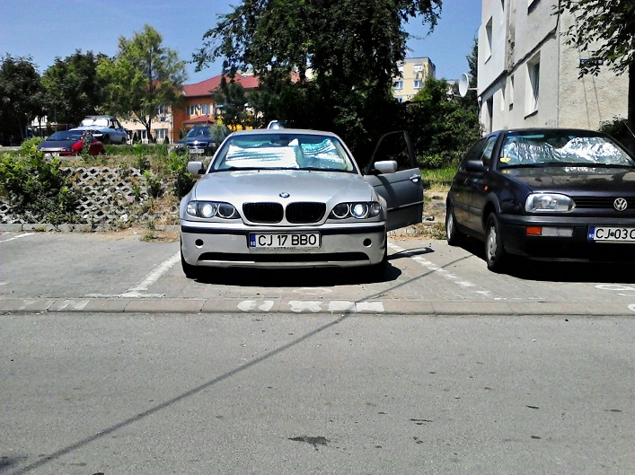

Momentan, cam asa arata:

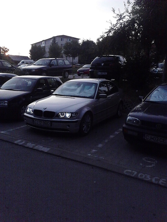

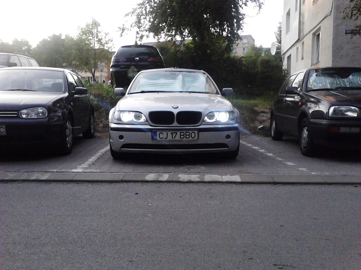

Inca doua poze pe azi, dupa ce am lipit inelele pt centrare de palarii si acum stau unde le pun ;) plus ca am repozitionat angeleyes'urile pt ca inainte nu se vedeau complet.
