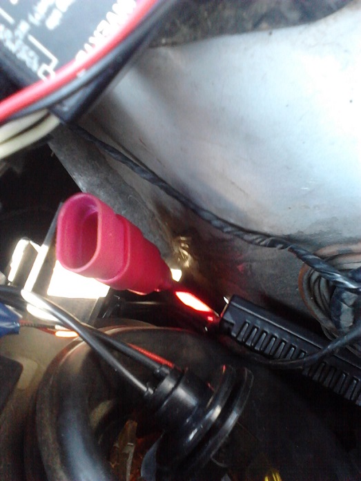

Cu farurile scoase afara se vede montat sub aripa o cutiuta cu mai multe fire maro (pt masa) prinse pe caroserie cu un surub. Acolo intra la fix drosserul si cutiuta de pe cablurile ce merg la becul xenon (pt kiturile slim) am prins-o cu soricei (aka bride de plastic) sub suportul pt spalatoarele de faruri.
Pun o poza sa vezi cam pe unde vine. Poza e facuta de sus si putin din spatele farului. Cum te uiti fix de sus la far sau cum te uiti normal sub capota nici nu se vede :D
