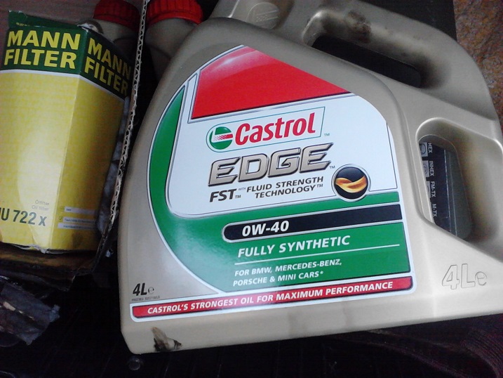

Update:
Azi am schimbat filtrele + uleiul.
Filtre Mann iar la ulei am mers pe Castrol EDGE FST 0w40.
Ce pot sa spun pana acum e ca de la prima cheie motorul are un sunet mai rotund, iar in mers inainte cand acceleram, in jur de 2500rpm isi schimba motorul sunetul, avea un sunet ciudat. Acum e liniste si mi se pare mai silentios in general. Sa vedem cum se va comporta in continuare ;)
Edited by Kenbobo
Am revenit dupa 961 km parcursi prin tara dintre care 700km mers alert, depasiri, viteza cat de mult s-a putut iar restul mers normal pana in 110km/h dar am prins multa aglomeratie, urcat la munte, serpentine, mers mult cu 1'a si 1 2'a, urcat putin prin padure pe drum forestier, etc.
Traseul a fost Dej-Oradea-Arad-Deva-Dej-Bistrita-Colibita-Bistrita-Dej :D
Impresii: dupa schimbul de ulei (la care am folosit Castrol 0w40, inainte aveam BMW 5w30) se aude clar o diferenta la sunetul motorul, nu mi se mai pare atat de zgomotos, iar legat de schimbul furtunaselor de vacuum se simte clar o imbunatatire. Prin oras nu sesizam diferenta, dar la drum lung trage putin mai bine. Diferenta se simte mai mult in treptele 3-4-5.
Sunt multumit de masinuta si de cum s-a comportat pe drum .
PS: Consumul total pe cei 961km mi-a iesit 6,99%, cu clima pornita non-stop.
PS2: Xenoanele noaptea sunt foarte folositoare. Nici nu se compara cu ce aveam inainte, iar faza lunga e ireala :)
Edited by Kenbobo
