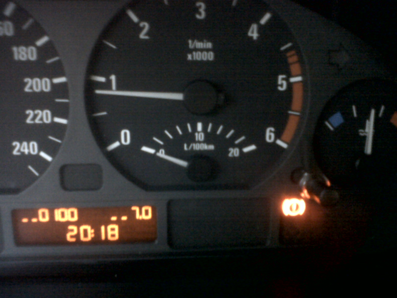

Am o intrebare legata de temperatura apei.
AM observat ca la mine temperatura oscileaza de la 88 la 92 de grade..dar uneori ajunge si la 100 de grade apoi scade din nou in jurul a 90 de grade.
In tot timpul asta, acul din bord imi sta la mijloc.
E o problema? Ar trebui sa ma ingrijorez? Sa schimb termostatul?
PS:Am schimbat filtre+ulei+curea clima si parca trage mai usor motorul.
Edited by Kenbobo
O poza + ca am observat ca si acul trece de mijloc:
nu este normal. in momentul in care trece de mijloc ceva nu este in parametri. poate fii de la vasco, termostat, radiatoare f murdare pana la garnitura de chiulasa sau direct chiulasa fisurata. oricum te sfatuiesc sa investighezi repede daca mergi asa te poti trezi cu furtune sau radiator bubuit...

Ma gandeam ca in primul rand sa schimb termostatul de apa + cel EGR si o data cu asta sa fac schimbul de antigel apoi sa vad.
Pana acum am patit de 2 ori sa urce la 100 de grade ..o data cand stateam pe loc si afara erau 34 de grade iar a doua oara tot cand stateam pe loc dar dupa ce am parcurs ~80 km pe autostrada cu 170-180 km/h.
Radiator murdar, cel putin pe dinafara nu are cum sa fie...daca nu s-a murdarit de la ploaie cumva <_ ca nu umblu cu masina murdara si nici prin noroaie ea>
LE: Posibil sa fie ceva mizerie prin radiator ? Sau sa nu fie aerisit?

Da ,in radiator poate sa fie mizerie.In legatura cu temperatura apei,cel putin la mine abia la 110 grade porneste termocupla(E46,318i).
P.S. clincanitul ala din filmuletul postat de tine e defapt termostatul.Asa fac toate ,e normal.

verifica sa ai antigel la nivel uneori daca ai mai putin are tendinta sa creasca apa. verifica sa nu ai scurgeri de antigel
radiatoarele se murdaresc intre ele nu pe afara. eu am patit era atata mizerie intre radiatoare inca nu se mai racea nimic. trebuie sa scoti garnitura dintre ele si sa te uiti. mai poate fii colmatat adik sa fie murdar inauntru sa aiba celule infundate dar am auzit mai rar. Inca odata nu e normal poti sa mergi si cu 220 toata autostrada apa nu trebuie sa urce....

110 nu este o temperatura normala de functionare... se depaseste punctul de fierbere al apei ceva este in neregula
pacat ca nu am o masina acum sa iti arat cum fierbe si sub presiune. apa sub presiune fierbe mai greu... 110 nu e temperatura normala... maxim 95-96-97 tre sa atinga Edited by malasorte
nu e neaparat adevarat, am vazut ca sunt mai multe feluri de comutatoare de temperatura pentru ventilator, unele 110-105 altele 99-89 dar e ok nu va mai panicati atata..daca n-aveati meniu secret nu va mai preocupa problema asta, tocmai asa e gandit sistemul la bmw pot fi 80-110 grade ea tot 90 arata
Bun. Maine o sa fiu atent la ce face :)
Daca porneste ventilatorul ala mare din fata motorului, de langa radiatoare..atunci totul e bine?
Nu e stricat nimic?
Iti multumesc pt informatii!
