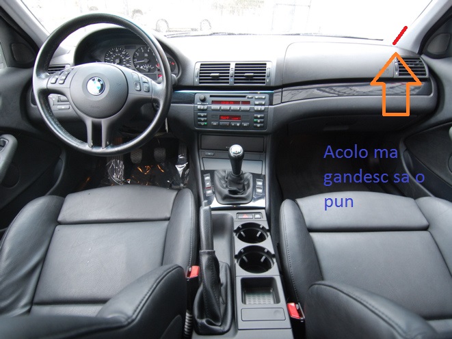

Imi da cineva o sugestie unde as putea monta antena pt tv tuner astfel incat sa am semnal bun si sa nu se vada urat?
Eu ma gandeam sa o pun cumva in stanga pe langa stalpul de langa geam.

Acolo ma gandesc ca s-ar vedea cel mai putin:

cica pt semnal bun la tv , se munteaza in bara fata.
sub stalp nu stiu daca are loc asa mai bine o arunci intre plafonul de tabla si cel de panza
eu antena de la GPS am lipit-o de plafon (este o bucata gen intaritura cu tabla si a prins magnetul de ea foarte bine) , iar semnalul este excelent.
